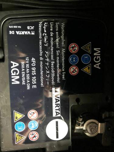

Naja zusätzlich muss die Batterie getauscht werden. Mir wurde gesagt, das eine sogenannte AGM Batterie rein müsste. Ist das überhaupt richtig?
BJ 2010, Handschalter, 2.0 TDI ohne Start-Stop System.
Danke euch!!!

Der Kfz Meister von Audi meinte es müsste eine AGM 92 rein, weil die anscheinend drin ist.
Aber wäre es nicht trotzdem möglich eine normale zu nehmen? Ich fahre den maximal noch bis Anfang 2020, dann geht er zu100% weg.
Oder spricht etwas dagegen bzw. kann so irgendwelchen Problemen führen?
Darf im Fahrgastraum nicht eh nur AGM verbaut werden und gehört dort nicht auch der Kofferraum zu? Mich wundert es, dass es anscheinend eine konventionelle gibt, die im Kofferraum verbaut wird.

Wie ich schon schrieb, bin ich mir nicht sicher, bin aber der Meinung, dass im Kofferraum nur noch Trockenbatterien verbaut werden dürfen. Früher, als man noch mit Car HiFi rumgebastelt hat, durfte man auch keine Nassbatterie im Kofferraum verbauen. Es mag natürlich sein, dass es anders ist, wenn die Batterie unter dem Ladeboden sitzt. Könnte aber vielleicht ein Grund sein. Nur weil es von einem günstigen Anbieter als passend angegeben wird, heißt es ja nicht, dass es auch zugelassen ist.
Ich habe eben kurz gegoogelt. Nassbatterien lassen beim Laden Knallgas entweichen und haben eventuell einen Anschluss für einen Schlauch, um das Gas direkt nach außen zu leiten. Somit müsste irgendwo ein Loch für den Schlauch sein. Ist keines vorhanden und möchte man keines bohren, dann muss eine AGM her. Da Schläuche auch mal abrutschen können, wäre das ein weiterer Grund für mich eine Gelbatterie (AGM) zu verbauen.

Hi Schubbie genau das sagte mir der Typ eben von Audi.
Jetzt meine Frage! Wie komme ich an die Batterie um den genauen Typ abzuschreiben???
Ladeboden vom Kofferraum hochklappen. Dazu musst zu die Heckklappe öffnen ;-)
Themenstarteram 22. Februar 2018 um 18:07
D.h die Batterie ist hinten und nicht vorne?? :) Denn kann ich ja lange suchen
Wenn du einen A6 4F besitzt, dann sollte es so sein. Tu einfach so, als wenn du ans Reserverad willst (das Reserverad ist NICHT von außen unter dem Kofferraumboden montiert ;-) ).
Themenstarteram 22. Februar 2018 um 18:12
Ja hab einen A6 4F BJ 2010. Dh Ladeboden hochziehen und da drunter ist die? Muss noch was abgeschraubt werden?
Richtig, hinten, rechts neben dem Reserverad.

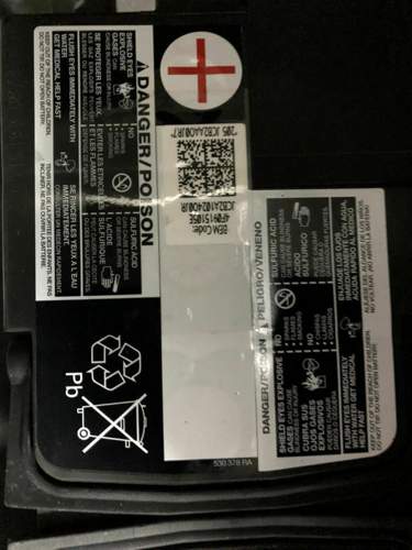

Themenstarteram 24. Februar 2018 um 12:35
So ich habe die Batterie gefunden im Kofferraum :)
Auch die Bezeichnug etc habe ich nun (siehe Bilder).
Die Originale scheint man so nicht mehr zu bekommen (92ah 520A AGM). Könnt ihr mir helfen, welche AGM ich nun direkt brauche und kaufen kann? Bei Ebay finde ich einige Varta 95ah 850A AGM, ca 150-160€ NEU.
Es wäre toll, wenn sich einer von euch auskennt und mir einen Link gibt.
Vielen Dank!!! :)
