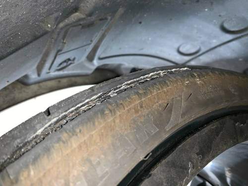

Hallo, ich habe folgenden Defekt am Reifen.
Laut dem MB Verkäufer (nicht Werkstatt) sei dies durch einen äußeren Einfluss entstanden / das kann ich leider nicht nachvollziehen.
Vor etwa einer Woche wurde an diesem Reifen die Achse getauscht und neu vermessen -> könnte es vll daran liegen / oder gibt es sonst eine Idee?
Standort: vorne links
Die Narbe zieht sich um ca 3/4 des Reifens - das Foto zeigt die aufgeplatzte Stelle.
Luftdruck ist immer OK, fahre grundsätzlich mit der Anzeige dazu im WSC

Ich habe ein ungutes Gefühl mit diesen Reifen zu fahren, für mich schaut dies nach einen klaren Konstruktionsfehler oder Produktionsfehler aus, so wie sich die äußere Schicht von der Gewebeschicht ablöst darf das nicht passieren, ich habe diese neuartige Absorber Schaumschicht als Ursache in Verdacht die das Geräuschlevel senken soll. Ein Reifen muss sich bis zur Gewebeschicht abfahren lassen ohne das er sich zerlegt.
Unsere Flugzeugreifen von Michelin dürfen bis zur ersten Gewebeschicht abgefahren bzw, gebremst werden und diese Reifen haben andere Belastungen bei der Landung zu bewältigen. Bei Remkonl seinen Bild sieht man ja das da ein äußeres Stück vom Reifen raus gerissen wurde, so etwas darf nicht passieren.
Ich hätte gern andere Reifen auf meinen Fahrzeug aber nicht auf meine Kosten, welche Behörde wäre den zuständig in Deutschand? Kraftfarht Bundesamt?

Hallo in die Runde, ich reihe mich mit meinem C238 dann mal in die Reihe der "Goodyear Run Flat-Opfer" ein - 245/35R20 Werksreifen, also MOE und sogar soundoptimiert.
Vor gut zwei Monaten hat es mir den linken Vorderreifen zerlegt, da dachte ich noch an "normalen" Verschleiß und heute war nun der rechte Vorderreifen an der Reihe und auf beiden Seiten ist das Fehlerbild identisch.
Dass das kein Zufall sein kann, war mir heute direkt klar, nachdem der Wagen auf der Bühne war, und nach dem Studium dieses Threads erst recht. Werde meinem :) morgen direkt mal die Info geben, dass sie bitte auch die HA kontrollieren sollen und wenn da was ist, kommen alle vier Reifen runter. Mail an Goodyear ist auch bereits raus mit Fotos, mal sehen wie die sich erklären.
Solch schlechte Reifen hatte ich in all den Jahren noch nicht auf meinem Fahrzeug, unfassbar.
PS: Seit der linke Reifen ersetzt wurde, vibriert außerdem das ganze Fahrzeug, wenn von 100 runtergebest wird, um z.B. abzubiegen etc. War vorher auch nicht der Fall. Da ist der Händler auch bereits dran.

Nee, das wurde alles schon nachgeprüft und ist alles im Normbereich, daher kommen die Vibrationen nicht und STARK unterschiedliches Profil ist auch raus, da die "Werksreifen" erst 15.000 Kilometer bewegt wurden.

Habe da mal eine Frage … der linke Reifen ist defekt und wurde ersetzt … also nur der linke Reifen der selben Achse… und dann einige Zeit später geht der lrechte kaputt …
Räusper……also wenn du vermutest Verschleiß war links die Ursache sind wohl schon einige km auf den Reifen drauf gewesen… warum wurden nicht beide Reifen der Achse gewechselt ????… schon alleine durch diesen Fakt kann es zu den von Dir beschriebenen Vibrationen kommen…… ich würde mal den Händler fragen ob er überhaupt Autorisierter Mercedeshändler ist den dies ist das kleine ein mal eins der Reifenkunde…
