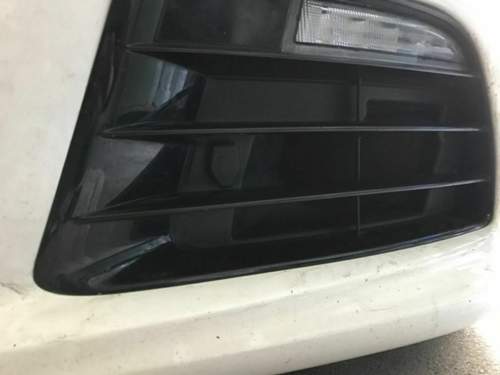

Steckdose ist schon mal montiert.
Img-3983-2
@R0ADRUNNER schrieb am 26. November 2017 um 01:08:49 Uhr:
Das sieht perfekt und sauber aus!
Gut gelöst.
Danke euch beiden. War für mich eine einfache und schnelle Lösung. Das Gitter musste sowieso raus,um zu sehen,wie man vom Grill in der Mitte in den Motorraum kommt. Dann habe ich nicht mehr lange gesucht,und die Steckdose gleich ins Gitter montiert. Grill anbohren wollte ich nicht,und eine Halterung für die Grundplatte vom Kennzeichenhalter wäre auch nicht so schnell zu fertigen.
Hatte zwar anfangs Zweifel,ob die Dose auch weit genug aufgeht,aber das klappt auch sehr gut. Jetzt kommt am Donnerstag noch das Heizelement rein,und dann kanns losgehen.
Als Steuerung entweder kommt entweder eine WLan Steckdose oder Funksteckdose mit Abschalttimer zum Einsatz. Aber das muss ich noch testen.

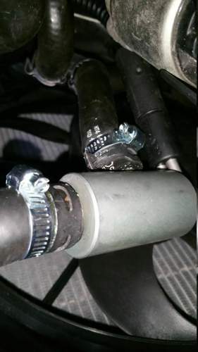

Klemmt ihr die Kühlwaaserschläuche ab, damit nicht alles an Kühlflüssigkeit abgelassen werden muss?
Habe gesehen es gibt dafür extra Klemmen, wie habt ihr das gemacht?
Ich fahre dazu in die Werkstatt zur Sicherheit. Den unteren Schlauch könnte man abklemmen,aber das obere Ende ist sehr nahe an dem großen T Stück,da wird einiges an Kühlflüssigkeit auslaufen,denke ich. Und damit dann alles wieder richtig befüllt und entlüftet wird,lasse ich das gleich von der Werkstatt machen. So Klemmen habe ich auch nicht.
@Roadrunner, denn seitlichen Grill musste ich auch rausnehmen, um das Kabel in den Motorraum zu führen. Bei mir hängt der Anschluss 90 Grad nach links, laut Anleitung kein Problem. Wichtig ist das Wasser ablaufen kann. Etwas Silikon oder WD40 Spray.
Wo baust du den Heitzer ein?
In der Anleitung des Heitzers ist beschrieben, dass die Lebenserwartung bei einer "grob" schaltenden Zeitschaltuhr signifikant schlechter wird. (Also eine mit einem Rad), da es dort dazu kommen kann, dass es nicht 100% An oder Aus schaltet.
Falls du eine Zeitschsltuhr Digital mit separater Funke findest, lass es mich wissen. Gerne eine PN.
@Ringfuchs, ich habe sie mit zwei Zangen abgedrückt, jedoch geht etwas daneben, auch einen geraden Schnitt zu machen ist so schwieriger, da der Schlauch nicht gerade nach oben geht, sondern wilde Kurven dreht. Mann muss die Ansaugung definitiv wegbauen. Stutzen und Schlauch.
Genau, deswegen hab ich dann gleich das seitliche Gitter genommen😁.

Heizelement ist verbaut und funktioniert auch schon. :thumbsup:
Hatte heute mal 30 min getestet in der Früh bei Minus 1 Grad,nach 30min heizen nach Zündung ein,zeigte Polar Fis dann direkt 20 Grad Kühlwasserr an. Weiß aber nicht ,wo genau der Senor sitzt ,der das misst.
Nach dem Start fiel die Temperatur auf 17 Grad,bevor sie dann wieder gestiegen ist. Ging dann auch etwas schneller ,bis es warm aus der Lüftung kam.
Denke,das ist schon mal ok.
Muss die nächsten Tage mal mit 45 bzw 60min testen,und wie warm es rund um das Heizelement selber wird.

Habe mich an die Maximale Zeit herangetastet. Bei 2:30 Stunden ist nach wie vor der Schlauch der in den Heitzer reingeht Kalt bis Lauwarm.
Ich denke nicht, dass der Heitzer in der Lage ist das Wasser zum kochen zu bringen, ist ja auch gut so.
