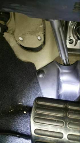

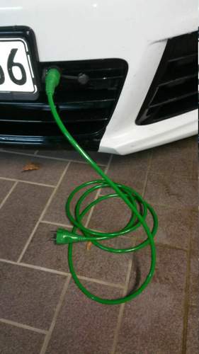

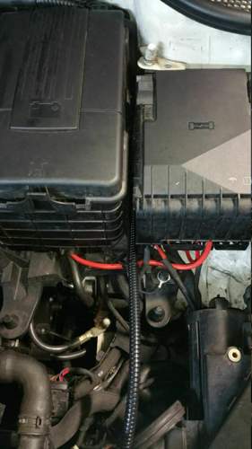

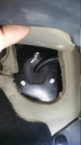

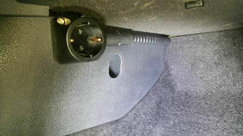

Kabel vom Motorraum In den Innenraum gezogen. Hinter Batterie, durch Kupplungsblindstopfen, hinter der Dämmung durch Mitteltunnel, in den Beifahrerfußraum.
Dort Steckdose angebracht.
Kleiner Zwischenstand.
Anschluss und Kabel verlegt.
Funktioniert Top.
