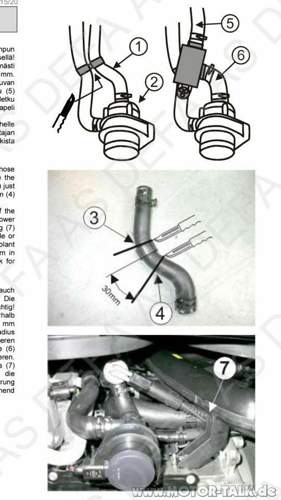

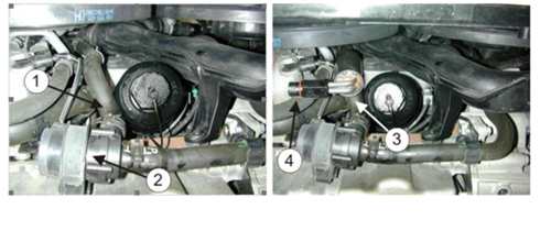

Habe auch mal den Hersteller angeschrieben ,wegen der falschen Anleitung beim R,da habe ich als Antwort bekommen,die Anleitung vom Golf 6 GTI Edition 35(baugleicher Motor)zu verwenden. Dort kommt das Heizelement unten zur elektrischen Wasserpumpe. Allerdings wird da noch ein zusätzlicher Schlauchbogen ( DEfA A460473) benötigt.
Kann mir vorstellen,das es dort unten noch etwas effektiver wäre.
ca. 60 Euro kostet das Set aus Funksteckdose plus der Fernbedienung. Mal schauen was unterm Weihnachtsbaum liegt.
Ok, überlegst du den Umbau unten neben die E-Pumpe? der Platz dort unten scheint mir doch sehr Eng.
Mit der Leistung bin ich soweit zufrieden. Mein Auto war komplett eingefroren. 2 Stunden geheizt und alle Scheiben und der Schnee auf dem Dach war komplett geschmolzen. Das hat natürlich mit dem Heizer im Innenraum zu tuen.
Aber der Heizer für den Motor soll natürlich auch etwas bringen. Das tut er auch, jedoch ist die Frage um wie viel besser eine Etage tiefer neben der Pumpe, als oben kurz vor dem T-Stück.
Ich ,weiß nicht,ob ich es änderen werde,aber beim nächsten Service wird auch Zahnriemen u Wasserpumpe gewechselt,da muss sowieso das Kühlwasser abgelassen werden. Da wäre eine passende Gelegenheit dazu.

Das Foto stammt aus dem mail von Defa,von der Anleitung vom GTI EDI 35.
Bild-28079093301433554
Ahh,
an welchen Schlauch hast du jetzt den Heizer befestigt?
1: Der der vom Ausgleichsbehälter kommt?
2: Der der zu dem T-Stück führt, unter der Ansaugung?
Laut dem Bild von Defa muss der Heizer an den Schlauch zum Ausgleichsbehälter?
Sehr komisch, entweder den Ausgleichsbehälter wärmen.
Oder direkt das Wasser im Kühlkreislauf. (Was mir Sinnvoller erscheint)
Vorausgesetzt die Pumpe dreht sich immer gleich, ist der Heizer bei beiden unterschiedlichen Anleitungen an jemals beiden unterschiedlichen Ein/Ausgängen montiert worden.

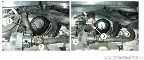

Jetzt ist er genau dort,wo du ihn auch verbaut hast,unter dem T Stück.
Und wie verstehst du das Bild was dir Defa mitgeschickt hat?
@R0ADRUNNER schrieb am 4. Dezember 2017 um 22:23:41 Uhr:
Bild-28079093301433554-1755082693634821031

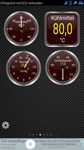

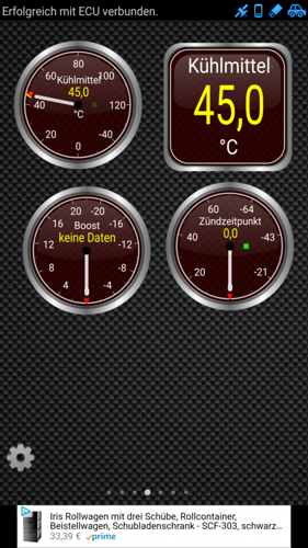

Unten nochmal 2 Bilder.
1.Bild: Nach 2 Stunden heizen ca 45 Grad
2.Bild: Nach kurzer fahrt, geht auf 37 Grad zurück, dann steigt es wieder.
Mache heute Abend das ganze nochmal mit 1 Stunde heizen.
