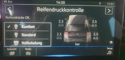

Moin,
In meinem Golf 7 haben wir ein großes Navi nachgerüstet. Dieses unterstützen aber nicht die Reifendruckkontrolle Anzeige. Daher Leuchtet die nun permanent auf. Kann mir jemand sagen, wie ich die deaktiviere? Brauche dich unbedingt

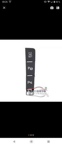

Das ist aber kein Navi aus dem Golf?! Wenn du dort keine Set Funktion für Reifendruck hast, wirst du wohl mit VCDS ran müssen.

Das System ist doch noch aktiv - siehe Warnleuchte im Cockpit. Es warnt jetzt nur ständig 😁
Ich würde auch erwarten, das die RDK unabhängig vom Radio funktioniert - nur das Setzen des neuen Sollwertes funktioniert nicht ohne Bedienoberfläche.

...und genau darin besteht ja das Problem .
Eine Reifendruckkontrolle
muss
funktionieren ( zu mindestens bei Fahrzeugen ab EZ 11/2014 ) , d.h. wenn du sie nicht zurücksetzen kannst erfüllt sie nicht ihren vorgesehenen Zweck 🙁
