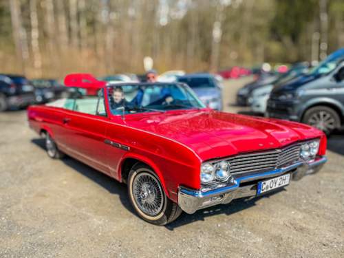

Das hört sich aber etwas so an, als sei das DCC im Superb nicht ganz in Ordnung gewesen. So langes Nachschwingen sollte nicht sein, seekrank schon gar nicht und Vergleiche mit alten Amischlitten erst recht nicht. Mal in sowas mitgefahren? Da fragt man echt, ob überhaupt Stoßdämpfer drin sind und bewegt die Fuhre im Schneckentempo um Ecken rum. 😁

Weder noch😁, Ja ich kenne alte Amis. War ungefähr so…. Und glaub mir, da war nix defekt am Superb
Buick
Zur Erläuterung, weil wir hier in einem Passat-Forum sind: Dazu muss man wissen, dass der Superb III mit Standardfahrwerk, fahre selbst einen, schon ein sehr komfortabel abgestimmtes Fahrwerk hat, um es mal positiv auszudrücken. Negativ formuliert, ist es schaukelig, mit signifikanten Aufbaubewegungen bei langen Bodenwellen und einer starken Neigung zum Nachschwingen. Das DCC-Fahrwerk in der Einstellung Comfort soll sich ähnlich verhalten. Der Passat B8, den ich auch ein paarmal gefahren bin, war serienmäßig spürbar straffer abgestimmt. Ich persönlich hege daher extrem hohe Erwartungen an das DCC Pro (bei Skoda "DCC Plus" genannt), was das Abstellen dieser "Schaukeligkeit" angeht.
