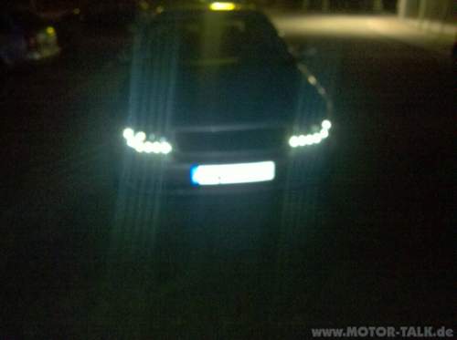

ich frage mich gerade ob das gut aussieht und ob man das darf. Nutzfaktor spielt dabei keine rolle 😰
Ich habe die Daylight scheinwerfer (mit Tagfahrlicht) und frage mich, ob ich zusätzlich diese standard tagfahrlichter einbauen darf.
Weiß das jemand? 🙂
Danke schon einmal für die Antworten

kurze Frage...wie schaut es denn mit Höhenverstellung dieser LED-Scheinwerfer aus ?
Funktioniert das Verstellrädchen im Innenraum noch bzw. kann man beim Montieren im Motorraum die LED-Scheinwerfer mit der Höhenverstellung anschließen ???

Wenn ich das Standlicht einschalte geht die LED-Leiste an...bei Abblendlicht ist die LED-Leiste inkl. Abblendlicht an....nur bei Fernlicht geht die LED-Leiste aus...ist das normal ?
Funktioniert die Höhenverstellung der Scheinwerfer bei Euch ?

Der TÜV zickt nun rum...irgendwie fehlen bei mir die original Stellmotoren...blicke da nicht durch
Kann ich mir nun einfach im Auktionshaus gebrauchte Stellmotoren holen und die an die Dayline anschließen und wenn ja wo genau ?
Danke für die Hilfe
Ja wenn du die originalen Scheinis mit den Stellmotoren net mehr hast, kannst dir direkt gebrauchte originale bestellen. wichtig ist nur, ob die Dayline dinger für Facelift oder Vorfacelift sind, denn dann müssten entsprechende Stellmotoren vom Vorfacelift oder Facelift rein, die unterscheiden sich, auch im Stecker zum Fzg. Dann bauste deine Scheinis am besten aus, wenns net zuviel aufwand ist, und sucht son paar Plastekreisel, ca. 2cm durchmesser glaub ich, die musst du mit ner 1/4 Drehung lockern, dann so kippen, dass das innere Ende, welches im scheini ist, nach unten zum Scheinwerfer boden gedrückt wird. Dort befindet sich ein Kugelgelenk, dass sich nach unten ausklicken lässt. dann kannste diesen Stell-Dummy rausnehmen und deine Stellmotoren umgekehrt einbauen. Am besten die Motoren noch kurz vorher an ihre entsprechenden Kabel anschließen und bei eingeschaltetem Licht die LWR auf 0 drehen, dann fahren die Motoren komplett raus und lassen sich besser einbauen.
Vielen Dank für die Ausführungen...werde sie an meinen Schrauber weitergeben...
denke mal die Scheinwerfer sind Vorfacelift, da ich ja extra für den B5 Bj. 08/1998 die bestellt habe...und das Facelift war ja erst später....
Also muß ich bei den Stellmotoren auch nochmals drauf achten, die fürs Vor-Facelift zu bekommen, da die Stellmotoren fürs Facelift wieder anders sind...richtig ?
