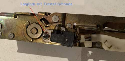

Hatte mal das gleiche Problem. In Youtube gibt es ein Video wie man die vordere/obere Windschutzscheibenrahmen Verkleidung entfernt um an die Microschalter der beiden Zylinder ranzukommen. Die habe ich ein wenig nachgebogen und danach wars gut und die Lampen aus. Sind so ca 1,5 cm lange Messingfarbene Streifen - die siehst Du wenn es offen ist.

und bei Minute 7.11 hat der Mann die Finger auf diesen Microschaltern, bzw. deren oberen Plättchen. Diese habe ich ein ganz wenig in Richtung Microschalter nachgebogen, dann gings wieder. Die Zylinder musst Du dafür NICHT ausbauen, nur die Verkleidung und das ist nicht so schwer. Ein halb Stunden Job...

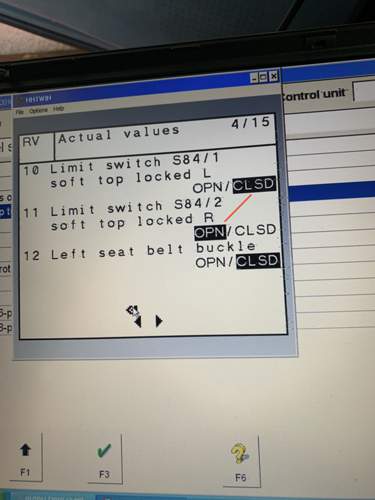

Mit dem Auslesen über Stardiagnose (was das Dach angeht) kannste beruhigt vergessen. Erspart keineswegs die Sucherei und Testerei und ist weit entfernt von den Möglichkeiten des OBD2. Den Blues hatte ich schon bei MB und kostete etwas über 700,-.

Obiges kann ich aus Erfahrung überhaupt nicht bestätigen.
Im Anhang werden die beiden von Dig555 verdächtigten Schalter gezeigt und zwar auf dem Bildschirm der Star Diagnose. Xentry bzw. OBDII muß man dafür nicht haben, SD mit dem 38Pin Stecker ist das richtige Gerät. Der 38Pin Stecker ist normalerweise im Lieferumfang der SD enthalten.
Beide Schalter, also S84/1 und S84/2 müssen den gleichen Status haben. Im Bild sieht man ganz genau, daß da was nicht stimmt. [nicht plausibel] Ein Schalter offen, der andere Schalter geschlossen. In diesem Fall sollte man dann die obere Verkleidung abmachen und sich die Schalter ansehen. Auch wenn man die Schalter gar nicht verdächtigt kann man sich den wechselnden Schalterstatus auf dem Bildschirm ansehen indem man mit dem Werkzeug für die Notschließung die oberen Schlösser von Auf in Richtung Zu verstellt. Die Schalterpositionen werden dann "live" auf dem Bildschirm angezeigt.
Dazu brauch man also nix abbauen, deswegen gibts die SD.

@Dig555
Die Designer der vorderen Verriegelung haben für die Schaltereinstellung eine Einstellschraube vorgesehen.
Damit sollte die Feineinstellung vorgenommen werden bei angeschlossenem Ohmmeter damit der Schalter gleichzeitig auf Funktion geprüft wird.
Das Verbiegen der Hebel ist unnötig weil man die Einstellschraube hat.
Siehe Anhang.
Screen-shot-2023-05-30-at-06-44
Wenn man allerdings davon ausgeht, daß auch vorher schon Verbieger und nicht
Profis am Werk waren und schon einmal verbogen haben muß man wohl auch wieder weiter verbiegen, also zurückbiegen.
Solange man das Schalterverhalten auf dem Multimeter beobachtet kann nichts schiefgehen, da einem Ein/Aus angezeigt wird.
