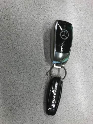

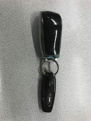

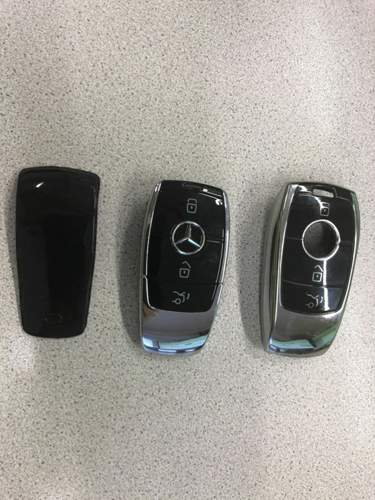

Hatte auch das Problem...GLE am Schrägparkplatz vor der Post geparkt...Paket aus Kofferraum geholt...Kofferraumdeckel wieder geschlossen...auf das Absperrsignal (Hupe) gewartet und über die Stiege in die Post gegangen...Beim Stiegensteigen ist es dann halt passiert, dass sich mittels Fernbedienungsknopf der Deckel wieder geöffnet hat...Bemerkt habe ich das ganze aber natürlich erst, als ich wieder aus der Post kam und gesehen habe, dass der Deckel in den fließenden Verkehr geragt hatte...Ein Brummifahrer hat dann auch noch wild gestikulierend aus seiner Fahrerkabine gebrüllt und gemeint er hätte jetzt fast meinen Deckel mitgenommen, da er kurz am Vorbeifahren plötzlich aufging...Glück gehabt...🙄
Seitdem habe ich eine Hülle am Schlüssel montiert und das Problem mit der Heckklappe hat sich erledigt...die einzige Taste, welche ab und zu noch auslöst ist die Schließtaste wenn ich mir die Schuhe zubinde...😎
Bilder von der Hülle habe ich unten angefügt...
Mir gefällt diese Schutzhülle, da sie dem wunderschönen Originalschlüssel doch sehr ähnlich ist...

Wo bekommt man so eine Hülle? Die sieht ja täuschend echt aus.
@Beethoven schrieb am 9. Dezember 2020 um 13:27:53 Uhr:
Sehr großer Onlinehändler, welcher so ähnlich klingt wie der wasserreichste Fluss der Erde... 😉
