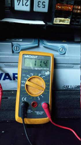

Hab gerade mal gemessen.
Und denke bei mir wäre der Ruhestrom i.o
Imag1805
Kleine Korrektur,Ruhestrom ist auf 00.4/00.5 runtergegangen somit liegt alles im Grünenbereich
Für die Messung hab ich die Sicherung Nr23(Kofferraumbeleuchtung)noch gezogen,da die Lampen an blieben.Oder geh'n die auch aus wenn der Kofferraum offen ist und das Auto verriegelt ist?
Mit deiner Messung stimmt was nicht. Das Multimeter ist für den 10A Bereich gesteckt aber der Drehschalter auf 200mA. Auf diese Weise ist der Messwert nicht definiert!
Die Kofferraumleuchten gehen von selbst aus, wie gesagt Geduld. Erst dann sind auch die STG abgeschaltet.
Wenn du im mA-Bereich messen möchtest mußt du dein Messgerät mit einem Kabel überbrücken und erst wenn die Leuchten aus sind messen (Überbrückungskabel entfernen und nach der Messung gleich wieder einstecken).
Du darfst keine Tür öffnen, keine Griffe berühren keinerlei Änderung durchführen weil sonst die ganze Abschaltprozedur wieder von vorne beginnt.
Wesentlich einfacher ist die Messung mit einer "Stromzange" am Massekabel, kein Auftrennen und das Meßgerät kann nicht überlastet werden.
LG Günther
Ooh,hab gedacht man verändert nur die Komma verschiebung,den wenn man am Drehregler dreht verschiebt sich das Komma...
Achso dachte die würde anbleiben da der Kofferraum offen ist.Geduld hatte ich,hab ca 1std gewartet nach dem ich das Auto verschlossen hatte.
Das ist mir bekannt,das man keine Türen öffnen soll oder ähnliches.
Die Stromzange hab ich leider nicht..
Messer nachher noch mal neu, wenn's nicht gerade wieder regnet.
Lg Thomas
Die Schwierigkeit bei der Messung ist, das Gerät muss zwischen dem Kreislauf hängen, nicht parallel wie in deinem Beispiel, ich glaube nicht das Du um eine professionelle Messung mit Stromzange herum kommen wirst
