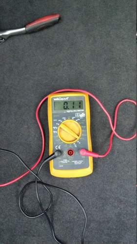

Hab gerade noch mal gemessen,diesmal hoffe ich richtig. Multimeter auf 10A Wert lag bei 0.11
Messwert
das sind 110mA.... eindeutig zu viel

7. dann endlich, nach insgesamt etwa 30 Minuten, der Ruhestrom mit kleiner 50mA (erst dann schaltet das Heckdeckel-STG ab). Das ist schon keine echte Messung mehr sondern nur noch eine Abschätzung weil du an der Auflösungsgrenze des Messgerätes arbeitest.
Das ist der prinzipielle Verlauf aus dem Gedächtnis notiert, also bitte keine Reklamation wegen anderer Zeiten oder Ströme. 😁
Und wie schon gesagt, du mußt mindestens weitere 20 Minuten beobachten. Es gibt verschiedene Griff-Fehler, der schlimmste ist der, welcher das Kessy periodisch aufweckt und jedesmal ca 2A ziehen läßt. Das lutscht dir auf Dauer die Batterie leer.

Hab ich mir schon gedacht.ich weiß dass das Hintertürschloss (Griff/Taster) immer Fehlerspeicher steht,dass das der Fehler sein könnte hätte ich nicht gedacht. Hätte sich dann die Batterie nicht schon früher gemeldet,und nicht erst nach ca9monaten hmm.
Gute werde morgen noch mal Sichergeh'n und die 7Punkte durch geh'n,sollte deine Zeitangaben nicht stimmen trinke ich halt solange n Kaffee oder zwei... 🙂
Sollte der Wert immer noch bei 110mA liegen,ziehe ich dann mal die Sicherung vom Kessy (Türgriffe von vorhanden).
