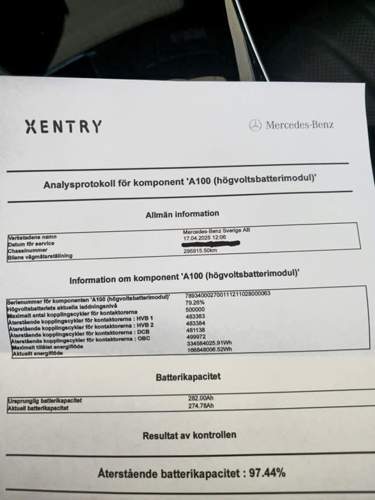

Hier ein paar Batterie Restkapazitätsangaben nach gefahrenen Kilometern. Wäre mal interessant so ein Xentry Diagnose Bericht von jemand zu sehen der seine Batterie immer bis 100% lädt.
1. Bild / EQS 500 4MATIC / 99,55% nach 55.582km in einem Jahr / Meistens immer bis 80% geladen mit 11kw Lader / Wenn lange Reisen dann bis 100% geladen, dann auch mit DC Lader
2. Bild / EQS / 97,44% nach 295.915km / Meistens nur DC geladen
3. Bild / EQE / 99,15% nach 41.462km / Leider keine Angaben wie geladen wurde
4. Bild / EQE 300 / 99,03% nach mehr als 100.000km in 2 1/2 Jahren / Leider keine Angaben wie geladen wurde
5. Bild / EQE SUV / 99,84% nach 21.410km / Leider keine Angaben wie geladen wurde

Man muss aber auch erwähnen, dass die Xentry-Werte anfangs teilweise über 100% liegen.
