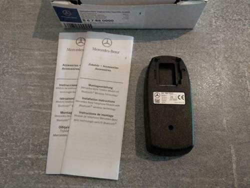

Kann es sein, dass mein neues Huawei Mate 20 Pro aufgrund der falschen Jahreszahl - S203 bj2007, Anzeige 05.03.1973 - den Bluetooth Adapter (A.204.820.05.35) nicht finden kann? Andersrum findet das Auto das Handy. Aber koppeln krieg ich so nicht hin.
Das Problem habe ich auch. Die Empfangsbalken unten rechts am Navi sind verschwunden
Dein Handy verbindet sich mit dem Telefon SG bzw. dem BT Modul und nicht mit der Navi-Box. Selbst das COMAND und/oder jedes andere Gerät wie schon 1000 x jetzt erklärt hat nichts mit dem Fehler zu tun.
Handy verbindet sich mit Telefon Modul Bluetooth Cradle siehe Bild.
Bluetooth Cradle
