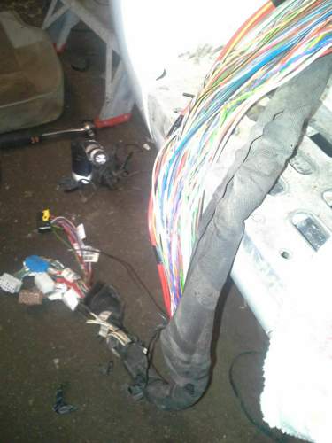

Unser Opel Corsa C hat ein Problem mit der Wegfahrsperre. Tacho wurde schon Stecker geprüft, Motorsteuergerät und BCM Modul getauscht und neu angelernt.
Auto springt an, aber nach einer gewissen Zeit fällt der Tacho aus und wenn man dann abstellt springt er nicht mehr an.
Das Werkstatt Symbol(Auto mit Schraubenschlüssel) fängt hin und wieder an zu blinken.
Laut Werkstatt heißt das, das er alle Steuergeräte wieder miteinander anlernt.
Und wir kommen einfach nicht darauf, weshalb er sie jedes mal neuanlernt?
Kabelbruch vermuten wir nicht, das wir an alle Kabel ein bisschen angezogen haben und so den Fehler nicht verursacht haben.
Mit freundlichen Grüßen Lukas

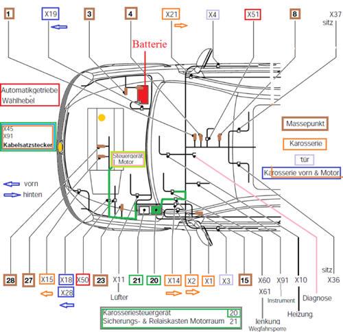

Hallo feuchtinger
die Anleitung mit dem Baujahr und den schwankenden Anzeigen habe ich nur schnell
gesucht um eine Richtung zu Zeigen ,wo es hingehen könnte !
das andere rot geschriebene im 2ten Bild ist eine Übersetzung
die ich da noch schnell hinzugefügt habe .
was Du daraus machst ,ist deine Wiese !

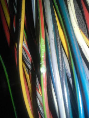

es geht meist nie um einen kompletten Kabelbruch ,
- lockere Masseverbindungen
-gerissene Kabelumhüllungen ,
da wo Hitze entsteht oder eine Kabelbiegung zu klein ist oder
eine vorherige Reperatur ( kann ruhig 2-4 Jahre zurückliegen ),
wo eine Befestigung eines Kabelbaumes nicht so gut ist und
durch Schwingungen können einzelne Kabel geschädigt werden .
dann kann Wasser eindringen und es kommt zum berühmten Grünspan im Kabel ,
bis zum Kabel Exitus !
sieht man aber meist schon von Außen,wenn der Kabelbaum freigelegt ist !!!
-auch Mikrokorrossion in Steckern und lockere Pins in den Steckern an
Steuergeräten setzen da eine Ursache
da reicht es manchmal den Stecker neu zu stecken,mit Silikonfett oder
einem Kontaktspray !
da hilft nur in Ruhe sich alles anschauen und selbst das Zepter in die Hand zu nehmen .

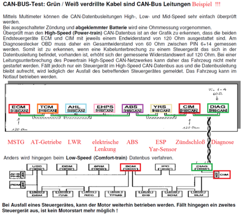

Hallo. Nachdem wir endlich mal zeit hatten sich den corsa anzusehen und den widerstand messen wollten, kann ich euch nun sagen, dass er gar keinen widerstand anzeigt. Wir haben mit verschiedenen prüfgeräten messen versucht aber es zeigt gar nichts an.
Was kann da sein?
Lg
ich muß mich erstmal wieder einfriemeln in das thema,welchen widerstand genau?
in opelanweisungen steht zb oft "min 500 kohm",misst man dann und das gerät zeigt nix an bist du automatisch über 500kohm da unendlicher widerstand also io.wäre zb 0,1ohm oder 499 oder 501 oder... kohm würde ja ein "kurzer" sein...
Also ich versteh jetzt gar nicht was du meinst.
welchen widerstand hast denn gemessen bzw soll denn einer sein und wenn ja wie hoch?
meßfehler sind nie ausgeschlossen.glaube kaum dass jeder weiß: spannung wird parallel gemessen und strom in reihe usw.wobei für volt=spannung der volksmund gerne strom sagt,strom ist aber ampere.
ähnlich stoßdämpfer und schraubenzieher 😁
Nein ich wollte den widerstand im can bus messen wie auf dem bild von rosi weiter oben beschrieben.
da laß ich mal rosi antworten,müsste mich da erst wieder einfricklen usw...

deine Fehler werden wohl sein-
P1612 Wegfahrsperre, kein oder falsches Signal
P1613 Wegfahrsperre, kein oder falsches Signal
U2107 CAN-Bus, keine Kommunikation mit Karosseriesteuergerät
CAN-Bus, keine Kommunikation mit Lenksäulen-Steuergerät
CAN-Bus, keine Kommunikation mit Instrument,Display
Ungültige Daten empfangen von Karosseriesteuergerät Karosseriesteuergerät,
ungültiges Signal
Grundsätzlich mißt man Widerstände immer ,ohne das Spannung an einem Bauteil anliegt,
sonst kann das beste Multimeter ( MM ) auch nur MÜLL messen !!!
Ergo bedeuted es ,man sollte zumindest den Radio-Code kennen und
auch den Opel-CAR-Pass besitzen !
den gibt es beim FOH für geschätzte 22-25 Euronen !
da stehen alle Codes für das Fahrzeug drin,nicht das wenn man die Batterie abgeklemmt hatte
dann Alleinunterhalter im Fahrzeug ist und seine eigenen Lieder trällern kann !
wenn die Batterie abgeklemmt ist ,stellt man das MM auf Widerstand und
wenn der Widerstandsbereich manuell eingestellt werden muß auf ca 200 oder 500 Ohm.
da muß man sich selber Rantasten ,wenn es um einen reinen CAN BUS geht !
es geht nicht nur um grün-weiße Kabel die erstmal Interessant sind ,Ausnahmen im Bild !
bei dem Fall geht es in erster Linie um die Braun/Blauen und Braun/Lila Kabel ,
das sind die Ausnahmen vom Bild 1 ,beim Z12XE Motor .
hoffe man kommt Klar damit .

Und warum kann es sein dass wir mit keinem MM einen Widerstand beim Can Bus messen? Wir haben die Batterie natürlich abgeklemmt.
Es handelt sich um eine Opel Corsa Z12XE. Bj.2003.
Du must die Braun/Blauen und Braun/Lila Kabel durchmessen ,
nicht das die evtl einen Kabelbruch haben .
da kann man nur die Kabel auf Durchgang prüfen ,
vom MSTG zur Wegfahrsperre und zum Display .
diese Kabelei muß stehen .
in den Zeichnungen findet man die Tipps dazu .
