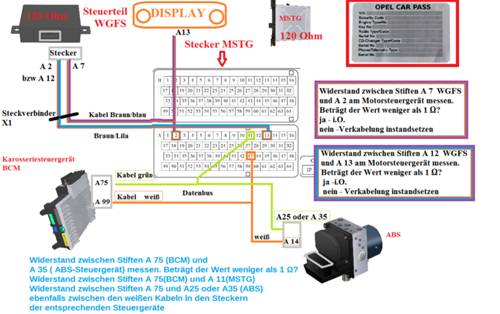

Unser Opel Corsa C hat ein Problem mit der Wegfahrsperre. Tacho wurde schon Stecker geprüft, Motorsteuergerät und BCM Modul getauscht und neu angelernt.
Auto springt an, aber nach einer gewissen Zeit fällt der Tacho aus und wenn man dann abstellt springt er nicht mehr an.
Das Werkstatt Symbol(Auto mit Schraubenschlüssel) fängt hin und wieder an zu blinken.
Laut Werkstatt heißt das, das er alle Steuergeräte wieder miteinander anlernt.
Und wir kommen einfach nicht darauf, weshalb er sie jedes mal neuanlernt?
Kabelbruch vermuten wir nicht, das wir an alle Kabel ein bisschen angezogen haben und so den Fehler nicht verursacht haben.

Hallo feuchtinger
die Anleitung mit dem Baujahr und den schwankenden Anzeigen habe ich nur schnell
gesucht um eine Richtung zu Zeigen ,wo es hingehen könnte !
das andere rot geschriebene im 2ten Bild ist eine Übersetzung
die ich da noch schnell hinzugefügt habe .
was Du daraus machst ,ist deine Wiese !

Hallo rosi03677.
Ich habe eine frage. Könnte es sein das du bei deinem Plan zum ausmessen einen Ziffernsturz drinnen hast?
Du schreibst Widerstand zwischen A7 und A2( braun-lila) jedoch ist es auf der zeichnung A7 und A13 und die Farben sind blau-braun.????
Ich blick nicht durch.
Mit freundlichen Grüßen Lukas
Ok wir haben jetzt einfach die pins mit den gleichen kabelfarben zueinander gemessen und widerstand war bei braun-blau und braun-lila weniger wie 1 Ohm.
Das heißt ws. Can Bus?
Wo kann ich die noch messen?
Jo,da habe ich einen Fehler beim Zeichnen gemacht,Sorry !
Hoffe jetzt stimmt es .
man kann auch die weißen und grünen Datenkabel der Steuergeräte messen.
der wert vom Widerstand ist identisch .
versuche das Problem noch einmal zu schildern !
es gab auch eine andere Software wegen der Wegfahrsperreaber nur beim FOH .
mfg

Heute hat mein vater die weiß grünen kabel vom mororsteuergerät zum tacho den widerstand gemessen und der Wert von 120Ohm wurde ihm angezeigt.
Passt das oder nicht?
Mit freundlichen Grüßen lukas
Moin
wenn man an beiden Kabeln (Spannung getrennt ) auf beiden Leitungen,
weiß und grün 120 Ohm hat und am abgezogenen Stecker messen wird,
so ist der Datenbus-CAN wohl beschädigt !
bei einem Widerstand von R ? 60 ? an den beiden Kabeln ,weiß und grün
ist der Leitungsstrang vermutlich in Ordnung,
ein Defekt beim Messen zwischen der jeweiligen Steckverbindungen und
den beiden Abschlusswiderständen in den Steuergeräten liegt vor ,
wenn der Widerstand in der aktuellen Steckverbindung R ? 120 ? beträgt,
erfolgt die Messung nur gegen einen Abschlusswiderstand,
der zweite Abschlusswiderstand fehlt .
Messung wiederholen und an den Kabelbäumen wackeln ,
wäre da die erste Variante die Fehlstelle zu lokalisieren !
ändert sich der Widerstand beim Wackeln ,muß man in dem Bereich
am Kabelbaum/Pins schauen !
man kann auch ,um ein defektes Steuerteil auszuschließen ,
die Kabel einzel messen,immer von einem Punkt zum anderen Punkt,
da sollten immer R ? 0 ? rauskommen !
