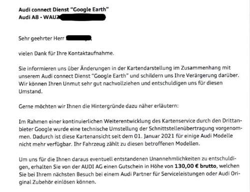

Die Google Maps Server wurden von Audi schon 2021 abgeschaltet, das hat nichts mit 3G UMTS zu tun.
Als Wiedergutmachung gab es von Audi 130 Euro Gutscheine.
Siehe Bild im Anhang.
Gutschrift
