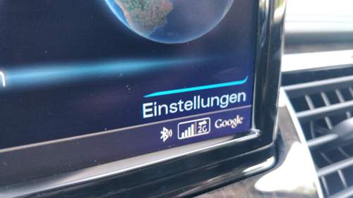

Hallo Zusammen,
endlich habe ich mal einen Mobilfunkvertrag mit Multi-Sim gemacht und eine SIM-Karte im Auto.
Bin begeistert von der Verbindungsqualität - das Handy nur als "Freisprechen" über bluetooth ist nicht vergleichbar. Sonst hatte man immer sehr schlechten Empfang in der Alukiste mit den dicken Verglasungen.
Frage: bisher habe ich immer nur 2G als Datenverbindung. in meinem Bordbuch gibt es als Darstellung auch 3G.
Kann man das gezielt beeinflussen? ich habe in den Einstellungen nichts gefunden.
Kann/muss man etwas codieren?
Danke im Voraus

3G (UMTS) gibt es quasi nicht mehr.
wenn mein Handy kein 4G hat zeigt es mir oft genug 3G an, oder täusche ich mich?
Vielleicht wohnst Du in einer Gegend, wo noch nicht alle 3G Masten zugunsten 5G getauscht wurden?
kann sein, das Ihr recht habt...
Im Skiurlaub in Österreich hatte ich auch nochmal 3G. In Deutschland gibt's das, glaub ich, gar nicht mehr

Das das dann nur 2G bzw EDGE ist ja klar aber ist damit weiterhin GoogleMaps oder TMCpro nutzbar?
Das TMC basiert ja in der ersten Variante auf UKW Funk, der Nachfolger benutzt eine Onlineverbindung.
Ohne Sim Karte wird aber trotzdem TMCpro angezeigt.
Ein Umbau bzw Tausch des GSM Moduls wäre natürlich auch mal eine Variante.
Passt aber sicher Software und Hardwareseitig hinten und vorne nicht.
Eigentlich brauchts keine Onlineanbindung im D4.
Google Earth gibt's da nicht mehr. Der Rest ist eigentlich vernachlässigbar...

Nach etwas Recherche wird TMCpro wohl doch über UKW verbreitet. Allerdings kostenpflichtig.
Diese Kosten sind beim Kauf des Navigationsmoduls abgegolten.
Naja wenigstens etwas und nix mit Onlineverbindung.
Angeblich sollen ja Audi Connect über RTTI (Real Time Traffic Information) verfügen.
Dies stellt dann die besagten Wetter und Spritpreise dar.
Und dafür muss wirklich noch eine Lizenz erworben werden?
