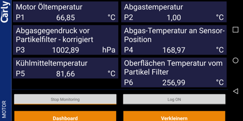

habe heute mal via Carly meinen 525d (Bj. 2008 - 197PS) ausgelesen und folgende Werte
ermittelt ! SIEHE BILD
Kann mir hier jemand erklären was die einzelnen Werte bedeuten und wie lange der DPF
wohl noch halten wird ? Würde eine regeneration hier noch was bringen ?
Hab mit den ganzen Werten leider wirklich nicht viel Ahnung und bin über jede Hilfe
dankbar.
Harald

Du hast ca 10 mbar Abgasgegendruck. Das ist okay. Sollte er im stand auf 35 kommen, ist es vorbei und we wird nicht mehr regenerieren. Beobachte fleißig die Temperatur das die ca zwischen 80-90 ist und den Gegendruck im Stand. Sollte er über 20 mbar steigen. Prüf wann er das letzte Mal regeneriert hat. Im stand kannst du ihn auch auf 2000 Umdrehung /min drehen und halten. Da sollte er nicht über 70 mbar sein

Deshalb hatte sich eventuell dein Filter zu gesetzt. Aber so wie es aussieht, hast du es noch rechtzeitig gewechselt. Ja kannst auch während der Fahrt benutzen. Aber wie gesagt das sind Daten alles im stand die ich dir gegeben. Temperature kannst du ja auch über das Menü im Kombiinstrument anzeigen lassen
Sehe ich das dann jetzt richtig das ich mit 9 mBar noch absolut im grünen Bereich bin ?

Ja siehst du richtig. Ich persönlich sage, bis 11 ist alles safe
Jo,alles gut. Habe nach Regeneration 7mbar und kurz vor der Regeneration 12mbar. Richtwerte die genannt wurden halt ich auch für gute Anhaltspunkte.
Hat den der Asche oder Rußgehalt eine Auswirkung wann er zu sein wird ?
Ja beides hätte Auswirkung.
Durch den normalen Betrieb sammelt sich Ruß im Filter. Dieser Ruß wird durch die Regeneration in Asche umgewandelt. Die Asche verbleibt im DPF bis dieser irgendwann voll ist mit Asche.
Ruß kann insofern den Filter zusetzen wenn eben die Regeneration nicht mehr stattfinden kann...
Aber leider nicht die Werte die man sieht, denn die sind rein rechnerisch und entsprechend nicht zwingend, wenn überhaupt, der Tatsache.
