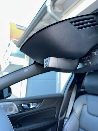

Also meine ist seit einem Jahr im V60 verbaut. Vorne sowie hinten und auch der Parkmodus. Ich bin voll zufrieden. Spaltmaße passen und Farbe vom Plastik auch!
4K Ausführung
Das mit dem Polfilter wurde mich noch interessieren …

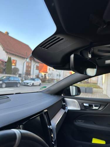

Ohne dashcam

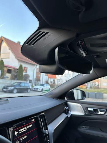

Mit dashcam
Vorne dashcam
Ich habe den Polfilter für die FitcamX Dashcam einfach mal gekauft. Ich werde berichten….
Ich habe den Polfilter dran.
Er wird über die Linse am Kameragehäuse aufgeklebt. Es ist ein Klebering dran mit Abdeckfolie zum Abziehen.
Dann Fitcamx-App aufrufen, Verbindung zum Livebild herstellen zur Kontrolle der Funktion. Den Ring am Filter so drehen, dass die Spiegelungen in der Frontscheibe so gering wie möglich erscheinen.
Diese sind zwar nicht hundertprozentig weg, aber minimiert.
Negativ ist, dass der Filter über das Gehäuse übersteht, da er wesentlich größer als das Objektiv ist. Ein Grund, ihn wieder zu entfernen.
Den Filter gibt es bei Aliexpress für 9,85 €.
