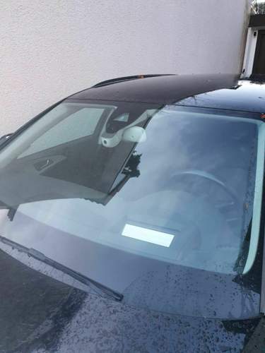

Whatsapp-image-2022-02-07-at-08-18-05
Hat jemand eine zusätzliche Kamera an der Heckscheibe und die elektrische Heckjallousie verbaut?
Ich habe noch keine Position ermitteln können, wo meine Cam der Jallousie, beim Auf- oder Zufahren nicht in die Quere kommt :/
