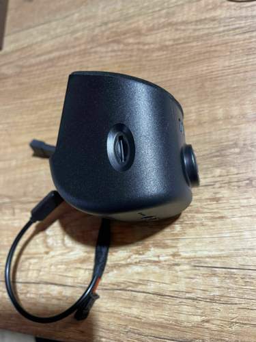

Habe mir die von Ali Express bestellt kam heute an .
Bekomme nur die Abdeckungen nicht runter .
Kann mir vielleicht jemand sagen wie ich die runter bekomme ohne was kaputt zu machen

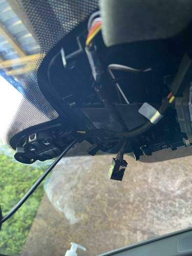

Habs selber gerade frisch hinter mir.
Ich würde es beim nächsten Mal folgendermaßen machen:
1. Die große, flache Platte nach unten abziehen, die vom Spiegelfuß bis zum Dachhimmel reicht. Die ist einfach mit Haltenasen nach oben in die Halterung an der Scheibe eingeklipst.
2. Die Kappe lösen, die nachher durch die Kamera ersetzt wird. Dazu im ganz oberen Bereich der Kappe die beiden Nasen rechts und links mit dem beiliegenden Werkzeug vorsichtig aufhebeln. Wo die Nasen sitzen, sieht man am besten an der Kamera. Die hat diese Nasen auch.
3. Die mittlere Kappe entfernen, indem man diese mit Zeige- und Mittelfinger leicht nach unten drückt (ist mit zwei Haltern an der Scheibe fest) und ihn dann zwischen Spiegel und Dachhimmel herausziehen. Hier ist es halt wichtig, dass der Schritt zwei bereits erledigt wurde.
4. Die Kappe nach unten wegziehen, die durch die Kamera ersetzt wird.
Dann hast du schonmal alle Teile in der Hand und es ist hoffentlich alles noch ganz.
Ich habe dann noch den gesamten Rückspiegel entfernt. Dazu wird der Spiegel einfach ein paar Grad gegen den Uhrzeigersinn gedreht und schon hat man ihn in der Hand.
Der Vorteil ist so, dass du das Kabel der Kamera wunderbar durch den Spiegelfuß legen kannst.
Dann geht die ganze Prozedur eigentlich rückwärts weiter.
Gerade sind auf jeden Fall die passenden Temperaturen für die Aktion. Im Winter würde ich mich da nicht herantrauen, da wird das Plastik zu zäh.
Ach ja, ich habe erst eine ganze Zeit nach dem Anschlusskabel gesucht und bin schon fast verzweifelt. Der Anschluss ist relativ gut hinter dem Strecker für den abblendenden Innenspiegel versteckt.
Ich hänge mal noch zwei Bilder an. Vielleicht helfen Sie ja weiter.
Anschluss der Kamera
Demontiert

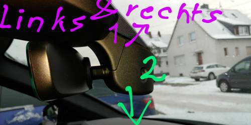

Hi Olaf, vielleicht hilft Dir diese "Illustration" ;-)))
1
Hat geklappt wie du sagst wenn man weis wie kein Problem
