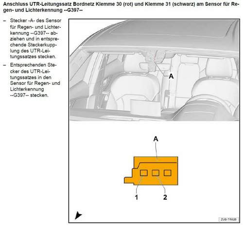

Ich weiss nicht, ob sie RO Cam für den A6 installierbar ist (siehe Foto).
Sieht mir stark nach nein aus, wegen des Sensors.
66a222f1-8e45-4bfa-8ce1-23692a13eacb
Die Original Audi Dashcam hat auch die Parkfunktion und wird oben am Regensensor eingesteckt.
Dauerplus Klemme 30 da...
Klemme 15 ist am Fernlichtassi, leider kein Ahnung an welchem Pin.
Kelmme30

Habe beim Freundlichen nach der Audi UTR Dashcam gefragt, Typ 4G0063511E
Hier die Antwort:
"Tut mir leid, aber die Dashcam (UTR) befindet sich aktuell in der
technischen Freigabe zur Erlangung einer ABE.
Ich denke Sie wird voraussichtlich erst im ersten Halbjahr 2021 nachrüstbar sein."

Konntest Du den Strom nicht am Dachmodul abgreifen? Beim 4G ging das, glaube ich.
