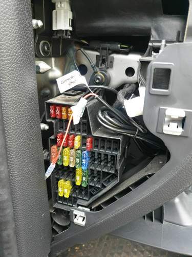

Ich hab meins soweit, dass ich das Kabel über die A-Säule runter zum Sicherungskasten geführt hab.
Es gibt auch nur ein schwarzes Kabel, welches ich über die Schraube vom Sicherungskasten an Masse angeschlossen habe. Siehe 1. Bild.

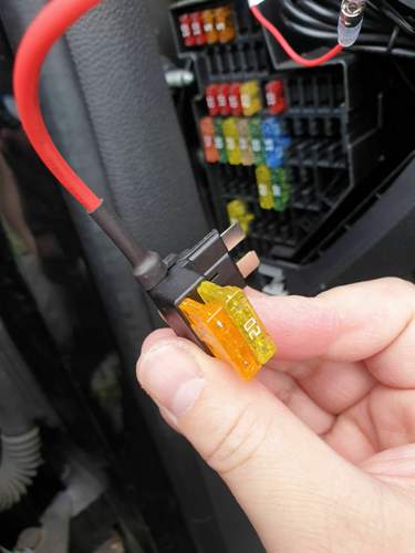

Das rote Kabel geht in den Stromdieb und dann wollte ich das ganze über den Strom der Steckdosen vorne/hinten anzapfen. also 20A Sicherung von der Steckdose raus, in den Adapter vom Stromdieb stecken, also 5A und 20A zusammen in dem Ding? Passt das so? Siehe 2. Bild.

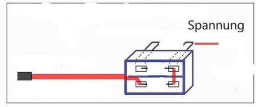

Und dann wäre noch die Frage beim Golf, wie rum der Stecker in die Sicherungsaufnahme kommt, denn irgendwo hab ich gelesen, dass es einen gravierenden Unterschied macht, wie rum der Stromdieb nun zurückgesteckt wird, kann evtl kurz jmd helfen, der das schonmal angeschlossen hat? Siehe 3. Bild.
Guckt das Kabel vom Stromdieb nach oben ab wie im Bild oder nach unten...

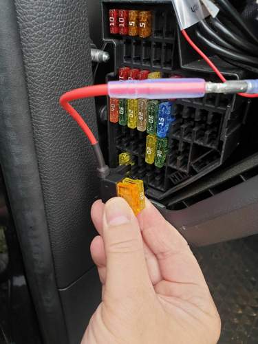

Masse ist dran
5A und 20A zusammen in dem Stromdieb?
So rum rein, oder andersrum?
Ich finde im Augenblick keinen Adapter, aber nach meiner Erinnerung sieht das Prinzip so aus.
Adapter
