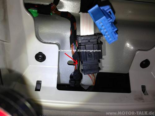

So, ich bin nun etwas schlauer bzgl. des Zündungsplus am Dachhimmel. Allerdings scheint dies nicht so simpel wie gedacht.

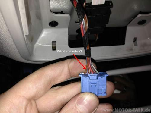

Als Erstes: welche Farbe hat das Kabel bzw. die Ader des KL. 15 Zündungsplus?
Das einzige Lämpchen das nur mit der Zündung leuchtet und nichts mit Lichtschaltern usw. zu tun hat, ist die Kontroll LED am automatisch abblendenen Innenspiegel. Allerdings führen dorthin ca. 5 Kabel, die so schlecht verbaut sind dass man nicht so ohne Weiteres ran kommt. Alle Kabel könnten ein Zündungsplus sein, eines ist rot/braun, ein anderes rot/blau, ein nächstes nur braun usw.
Weiter zur Dachkonsole. An diesem Stecker sind 6 Kabel. Von links nach rechts wären das: braun/rot, rot/blau, braun, rot/lila, braun/lila und grau. Die erste Farbe ist jeweils die Hauptfarbe, die Zweite der dünne Strich.
Am linken (braun/rot) messe ich gegen Masse 0V bei ausgeschlateter Zündung, sobald diese ein ist, messe ich ca. 10,5 - 11V. Starte ich den Motor, wandert die Spannung langsam richtung 12,5V. (Zündungsplus?) Egal was ich mache, drücke, oder schalte dieses Kabel führt nur mit Zündung eine Spannung. Das zweite Kabel (rot/blau) messe ich immer 12V und bei laufendem Motor 14V. Egal was ich mache, ich habe dort immer Spannung (Dauerplus?). Das dritte Kabel ist die Masse. Die restlichen Kabel funktionieren teils nur mit Licht usw. jedenfalls nicht nur mit Zündung, scheiden daher aus.

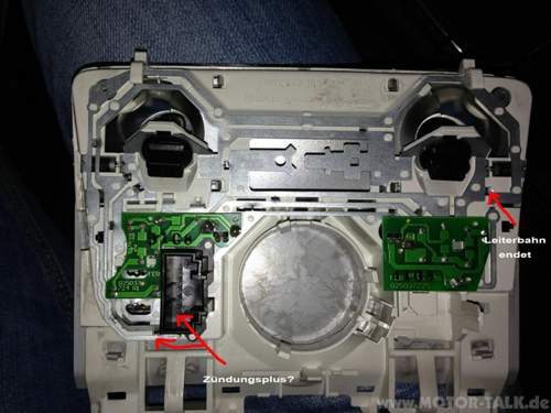

Nun ist die Frage, was macht das erste Kabel? Verfolgt man die Platine, wo der Stecker angeschlossen ist, verläuft die Leiterbahn ins leere, sprich es ist nichts angeschlossen. Ist dies also der Kontakt/Anschluss für ein Mikrofon, oder Freisprechanlage? Nächste Frage, kann ich dort eine geringe Last von ca. 500mA anschließen, bzw. ist dies abgesichert oder wird das vom Steuergerät geschaltet?
Vielleicht hat jemand Rat, danke!

EDIT: also am Spiegel und dem Regensensor liegt laut diverser Foren definitiv ein Zündplus an! Muss wohl morgen mal die Abdeckung des Regensensors demontieren und mir den Anschluss genauer ansehen.
Verhält sich Zündungsplus so? Ich würde eher nein sagen. Zündungsplus ist wenn man den Zündschlüssel umdreht und hat dann 12V. Der Zündplus wandert normal nicht in der Höhe der Spannung.
Wobei wenn der Pin nirgends angeschlossen wird könnte man da zum Testen die Cam dran hängen. 500mA ist nicht die Welt 🙂
