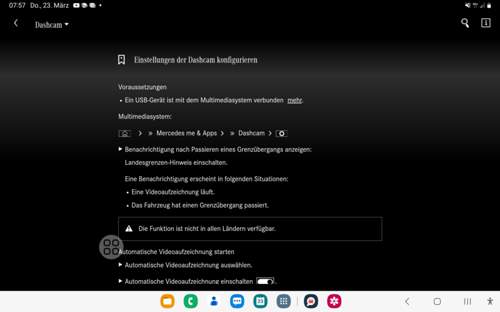

Glb anleitung sagt das es sehr wohl ein automatische starten gibt, wohl aber je nach Land, daher die Frage betreffend CH Fahrzeug. Sunglas77 hat ja ein DE. Luesbueb vermutlich ein CH, daher evtl dort auch die 15sek bis es automatisch gestartet ist, ohne sein zu tun. Würd mich halt wundernehme, bevor ich 299 zahle mercdesme support hat seit ner Woche noch nicht geantwortet.
Siehe Text:
Automatische Videoaufzeichnung starten
Automatische Videoaufzeichnungauswählen.
Automatische VideoaufzeichnungeinschaltenD.
Wenn das Fahrzeug gestartet wird, startet die Videoaufzeichnung automatisch.
Die Funktion ist nicht in allen Ländern verfügbar.
https://www.mercedes-benz.at/.../...ellungen-der-dashcam-konfigurieren
@GabrielBa schrieb am 23. November 2023 um 18:42:57 Uhr:
Gl025at, woher hasst du die Infos? Immer ist so absolut ;-)
Siehe Text:
