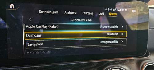

Ja, hab die App nun im Wintersale auch gekauft. Unterdessen 4 mal Kontakt mit Mercedes Me und 4 Aussagen. 1: Dashcam app geht gar nicht (stimmt nicht) 2: alles geht (stimmt auch nicht) 3: NTG sei noch 5.5 (was nicht stimmt) 4: sollte gehen, wir prüfen dies bis nächste Woche. Also mal schauen, immerhin gewährt die Hotline 14 Tage umtauschrecht.

Update 5: nachdem sich Mercedes auch bis Donnerstag abend nicht gemeldet hat, habe ich nochmals die Hotline kontaktiert. Prinzipiell ein angenehmer Call aber halt einfach Mercedes like. Zuerst unverständnis wie es überhaupt zu sovielen Call kam umd dann aber selbst perfekte Unwissenheit und offensichtlich mangelhafte Prozesse zu nutzen. Highlights: 1: hotline: Deinstallieren sie doch bitte die App. Ich: hmm wie geht das? Weder längeren darauf bleiben, noch im Store gibt übliche Funktion zur Deinstallation Hotline: Bei einem Iphone.. bei Mercedes weiss ich auch nicht 2: Hotline: jetzt bin ich mir sicher und schwarz auf weiss, die Dashcam geht gar nicht in der Schweiz (nach ca. 25min call) ich: Wieso habe ich die dann und konnte gerade eben mit Ihnen durch die Settings und Optionen direkt im Fahrzeug? 3: Die Person mit der sie am Freitag gesprochen haben hat einen ganz anderen Namen ich: Wurde mir so buchstabiert (wichtig gibt 2 bekannte schreibweisen daher die Rückfrage, da bin ich mir sicher). 4: Rückabwicklung, wir senden ihnen eine Mail mit Fragen und der bitte die Rechnung uns mit den Antwort zurück zu senden. Mail kam kurz nach Ende des calls. Text enthält die bitte die Fragen zu beantworten und auch die Rechnung zu senden. Nur hat es keine einzige Frage im Mail. 0.
Naja, Schweiz Dascam app autostart nein stand 12.2023. Mercdes me Kundendienst bemüht, aber offensichtlich sind die Leute weder mit den richtigen Mittel (Handbücher die verlässlich sind) noch mit Prozessen unterstützt die ihnen helfen. Schade.
Grund gemäss Hotline: rechtlich. Die Frage warum es dann die offiziell HardwareDashcam für den x247 von Mercdes darf war dann der Abgrund den ich selbst nicht mehr weiter gehen wollte. Da haben die Leute an der Front keine Chance und alles anderen scheint mir sowieso vergeudete Lebenszeit weil unfähigkeit obsiegt. Und weg per Brief will ich nicht.

Hi, mich würde interessieren, an welchem Standort ein Aktivieren der Dashcam stattfinden könnte?
Hallo, ich habe mittlerweile werkseitige Dashcam über Autostart Funktion laufen. Geht nur bei Schleifenaufnahme. Habe es über starcoding.co codiert. Nicht ganz umsonst, aber läuft., bei jedem Start. GLC 02/2020
Guten Tag . Kannst du genauer beschreiben, wie du das gemacht hast?

Hallo, wenn du auf die Seite gehst, findest du alle Details. Benötigt wird mind. Openport 2.0 Adapter, spezielle SW wird herunter geladen und installiert. Mittels Kauf von Token (5€) wird dann in der Applikation in Verbindung mit Adapter und Internetverbindung codiert. Angabe von Fahrzeug und FIN.
Das ist alles. Codierung wird nur 1x. Mir wurde unmittelbar danach das letzte OTA-Update drüber installiert und die Codierung war weg. Hab dann nachgehakt und nach etwas Hin und Her wurden mit die Token wieder aufgeladen und ich codierte ein 2. Mal.
Habe automatische Aktualisierung mal abgestellt. 😎
