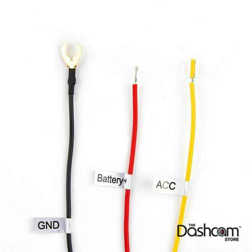

Ich habe mir eine Dashcam installiert und betreibe diese per Zigarettenanzünder im Handschuhfach, was auch gut klappt. Sobald das Auto fährt, gibt es Saft und die Dashcam nimmt auf.
Um den Parking-Mode (= Aufnahme während das Fzg steht) nutzen zu können, wird allerdings Dauerstrom benötigt.
Ich habe die Kabel schon mal bis in den Kofferraum verlegt (Foto 1) und diese müssen noch an den Sicherungskasten angeschlossen werden (Foto 2).
Ich komme gerade noch darauf, dass schwarze Kabel (GND) wohl unter die Schraube gehört aber was ist mit gelb (ACC) und rot (Battery)?
Brauche ich da nicht auch diese Sicherungs-Stromdieb-Adapter?
Hat jemand Erfahrung damit und kann mir weiterhelfen?

Meines Wissens:
Schwarz: Masse
Gelb: Zündung
Rot: Dauer

Feste Anschlüsse löte ich, alternativ crimpen. Stromdiebe sind mir zu wackelig und können zu unnötigen Aussetzern führen.
holst dir von Mercedes einen Sicherungshalter mit Sicherung für Dauerplus AHK.
Die kannst du einfach in den Sicherungskasten auf den vorgesehenen Platz stecken.
Reicht ja ne Sicherung von 2A.

Würde dir davon abraten, wenn du nicht täglich und weite Strecken fährst. Miss vorher erstmal den ruhestrom deiner dashcam und dann den aktiven bei Bewegungen sprich bei der Aufnahme. Willst du die dashcam trotzdem einbauen, dann nur mit batterieüberwachung, welche die Batterie schützt.
Beste Empfehlung: lade eine powerbank über den zigarettenanzünder, welche dann die dashcam im parkmodus versorgt.

Beim Kabel zum Festanschluss der Dashcam ist eine Batterieüberwachung dabei (siehe Bild). Man kann dort eine minimale Spannung einstellen, die die Batterie liefern muss, bevor der Stromfluss unterbrochen wird. So wird die Batterie nicht leer gesaugt und das Auto springt an.
