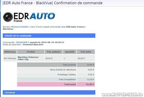

Habe mal einen Filter bei EDR bestellt, dank dem google Übersetzer und einfach nur raten hat es wohl geklappt. 🙂
Habe die billige Versandvariante für nachgeworfene 12,- Euro genommen, die exklusive hätte etwas über 31,- Euro gekostet. Tippe für 31,- Euro Versandkosten bauen die das Teil gleich ein und polieren es mit samt dem Fzg. noch mal. 😁
Filter-2
