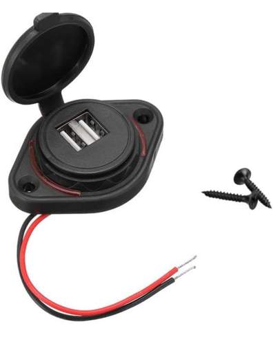

Du brauchst nur den Stromdieb. Den klemmst du auf eine geschaltete Sicherung (wie oben in meinem Beispielbild). Miss die vorher am besten mit einem Multimeter aus. Welche genau ist dabei irrelevant, Hauptsache geschaltet.
Jetzt kannst du das USB Kabel auftrennen, die + Leitung an den Stromdieb klemmen und die - Leitung unter die Schraube links vom Sicherungskasten.
Falls du das USB Kabel nicht auftrennen magst gibt es auch 12V zu USB Ports auf Amazon. Diese schließt du genauso an, kannst dann aber das USB Kabel von der Cam einfach einstecken.
So etwas wie im Anhang.
12V USB Port

Danke für die Infos. Ich hätte noch paar Fragen:
1.) Wir bekomme ich das Kabel von der Türdichtung zum Klappfach und dann durchs Klappfach zum Sicherungskasten? Oder enfernt man die seitliche Klappe vom Armaturenbrett?
2.) Nehme ich für den Stromdieb einen leeren Steckplatz oder einen belegten? Welchen Steckplatz nehme ich am besten (nur Aufnahmen während der Fahrt=Zündung ist an). Habe kein Multimeter.
3.) Wie kann man überschüssige Kabel und den 12V/USB-Port am besten verstecken?
4.) Gibts ggf. Probleme bei Inspektionen, so dass man den Stromdieb am besten vorher entfernt?
Danke

1. Man entfernt die seitliche Klappe. Ist alles quetschfrei verlegbar.
2. Belegt oder nicht belegt ist egal. Ich kann dir keine spezielle Sicherung nennen. Ein Multimeter ist immer noch zu empfehlen. Vielleicht kannst du dir eines leihen oder kaufen (ca.15€)
3. Überschüssiges Kabel aufrollen und USB Port an einer freien Stelle verkleben oder verschrauben. Wahlweise kann man den Port auch einfach mit zum Sicherungskasten „reinlegen“.
4. Nein, keine Probleme bei allgemeinen Inspektion.
