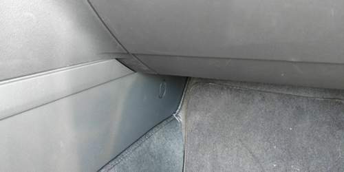

Gestern Abend habe ich ein paar Fotos gemacht. Wie gesagt, ist alles recht einfach gehalten und ich habe nichts abmontiert, bis auf das Klappfach links unterm Lenkrad, was den Sicherungskasten freilegt. Die Dashcam ist rechts neben dem Innenspiegel platziert. Dann geht das Kabel über Kabelhalter über den "Sensorkasten" drüber, also sichtbar verlegt. Dann geht es in dem Spalt zwischen Himmel und Frontscheibe weiter bis zur A-Säule. Auch hier wieder eingeklemmt zwischen A-Säulenverkleidung und Scheibe. Das kann man gut dazwischendrücken, weiter unten lugt es aber etwas hervor, siehe Bild. Der dann folgende Übergang von A-Säulen zum Armaturenbrett ist sichtbar, da geht das Kabel einmal komplett unversteckt rüber. Im Armaturenbrett selbst geht es unter der schwarzen Verkleidung runter bis zum unteren Ende des Armaturenbretts. Auch hier konnte ich es einfach so dazwischenschieben, es lugt leicht hervor, wird da aber nicht eingeklemmt. Unten angekommen gibt es eine kleine Öffnung, in der das Kabel zum Sicherungskasten gefädelt wurde. Und im Sicherungskasten habe ich es so verdrahtet wie von DVE fotografiert. Den Masseanschluss sieht man auf dem Bild nicht, das Kabel ist an der Schraube angeklemmt, vor dem die Box liegt. Ja ich weiß, das Gehäuse werde ich noch ordentlich fixieren ;-) aber erstaunlich, wie viel Platz dort trotz des Klappfachs ist.
An die Demontage der A-Säulenverkleidung habe ich mich nicht getraut, daher der "Schandfleck" des offenen Kabels. Da ich aber die letzten 4 Jahre mit baumelndem Kabel vom Ziggianzünder hoch zum Kabel gefahren bin, ist das hier schon eine deutliche Verbesserung, die recht einfach zu bewerkstelligen ist.
Das Sichtbare Kabel und die Klebedinger auf dem Kunststoff würden mich stören. Dein Dashcamkabel winkelt eigentlich nach rechts ab. Wieso bist du nicht einfach an der Frontscheibe nach rechts zum Beifahrer gegangen? Mache ich immer so. Also die Dashcamposition ist super so. Aber dann einfach den längeren Weg zur rechten A-Säule gehen und dann durch den Fußraum wieder zurück zum Lenkrad. Dort kannst du auch problemlos die Klebehalterungen verwenden. Im Ergebnis nahezu unsichtbar und kaum mehr Aufwand.
Mit etwas Liebe zum Detail (und 1-2 Stunden mehr Zeit) sieht man hinterher kein einziges Kabel mehr.
