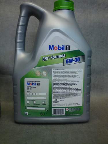

Original geschrieben von mrschabak
Hallo Leute. Da ich heute morgen eventuell nicht den optimalen Thread für diese Frage gewählt habe, wollte ich Sie mal in diesem Post stellen, in der Hoffnung, dass jemand von Euch eventuell mehr dazu weiss...
<p sizcache="4" sizset="69">Hatte heute ein eher unerfreuliches Erlebnis als ich mit meinem Ex-Sporti, nun Mutterns Auto, (2,0 TFSI) zum Freundlichen zwecks 60K Inspektion gegangen bin. Hatte extra dafür Öl vom Ebay Händler opaplette gekauft, wo ich bereits gute Erfahrungen gemacht habe. Hatte ich zuletzt das Castrol Edge 5W30 gekauft, bin ich diesmal dem Rat vieler User hier gefolgt und habe das Mobil 1 ESP 5W30 (siehe Link ) gekauft. Im Autohaus meinte der Freundliche dann aber zu meinem Unmut, das könne man zwar zum Nachfüllen verwenden, würde aber nicht die Bedingungen oder Kriterien erfüllen bzgl. Garantie.
Habe ich hier tatsächlich das falsche Öl gekauft? Es erfüllt doch die 50400 und 50700 VW Norm, oder habe ich was übersehen? 😕

Mobile-1-esp-5-w-30-04-2011-003

Entwarnung, Entwarnung: Wie ich bereits vermutet hatte, lag der Fehler keineswegs beim Ebay Händler Opaplette, der ohnehin ein fast makeloses Profil hat. Es war der Kollege im Autohaus, der sich vertan hat. Ich will jetzt zumindest mal glauben, dass es wirklich "nur" ein Fehler ohne böse Absicht war.
Letztendlich ist meine Mutter dann zurück zum Autohaus, hat dem Herrn die Flasche nochmals unter die Nase gehalten und nach genauerem Hinsehen kam er dann zu der gleichen Erkenntnis. ABER: zu dem Zeitpunkt war der Ölwechsel natürlich schon vollzogen. Immerhin war der Kollege dann so einsichtig, dass er den Kanister Öl von uns einkassiert hat und dafür den kompletten Ölposten von der Rechnung gestrichen hat. Ich hätte zwar eigentlich auch nichts anderes erwartet, aber trotzdem hat es mich ein bisschen gewundert, zumal ich mich frage, was jetzt mit dem angelieferten Kanister passiert und ob das Autohaus den einfach so weiterverwenden darf. Buchhaltung, etc will ich jetzt mal vorweg lassen.
