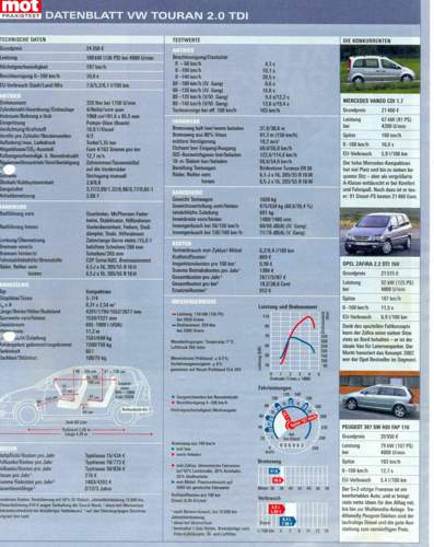

Scannen
Richtig berechnen kann man es nicht. Da muss man schon die tatsächliche Projektionsfläche des Autos ermitteln.
Mit Formeln können immer nur Annäherungen berechnet werden.
Die Hersteller müssen die genaue Fläche sowieso ermitteln, um aus dem gemessenen Windwiderstand im Windkanal den CW-Wert errechnen zu können. Von daher sollte man für Vergleiche nur werkseitig veröffentlichte CW-Werte und Projektionsflächen verwenden.
