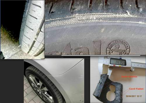

Das sieht mir aber nach der Innenflanke aus und lässt sich meiner Meinung nach nicht mit Autogröße etc. erklären.
@dietrich1978 schrieb am 5. September 2020 um 11:52:42 Uhr:
Bin auch leider betroffen.
@andreasaerdna Vielleicht auch ganz schlau die Reifen gedreht, als es schon ziemlich abgenutzt war. Aber Fakt ist doch, dass man nicht mehr überlegen muss, sonder sofort handeln. MfG
Richtig, wir haben unsere Vorderreifen nach ca. 36-37000Km vor ca. 14 Tagen erneuert und wenn schon das Gewebe sichtbar ist hätte ich Skrubel überhaupt in das Auto zu steigen oder jemanden damit auf die Straße zu lassen.

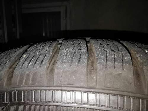

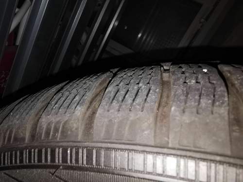

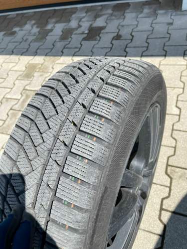

Hallo zusammen, nachdem ich heute auf Sommereifen gewechselt habe und die Winterreifen runter, etwas mehr als 6.000km gefahren, habe ich dieses Ergebnis an beiden Vorderen Reifen. Hinten sieht es gut aus, bzw. wenn nur minimal sichtbar.
Bin auch eher der ruhige Fahrer, denke aber das es nicht von der normalen Fahrt kommt, sondern eher beim Rangieren sowie ein und ausparken. Lenkrad bewegt sich auch nur beim bewegten Rädern, allerdings muss ich um in meine Garage zu fahren ein Rechts-Links S-Kurve fahren, wo ich im Winter schon festgestellt habe, das er bei starken Lenkradeinschlag ganz schön schiebt. Denke das davon auch die Abnutzung kommt.
Gruß Moritz
Normales Bild bei diesem KFZ. Conti Reifen?
Ja genau, Conti TS850
Wenn die Leinwand guckt, ist die Messe gesungen.

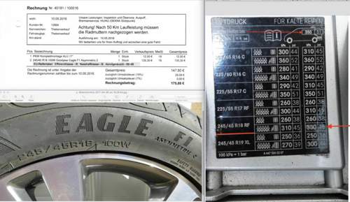

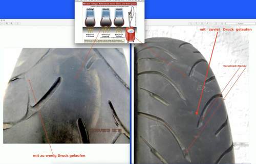

Der 2,5 Tonnen Transporter sollte nicht < 3,5 Bar auf allen Rädern laufen.
p.s.:
Keine Sorge da platzt nix:
https://www.google.com/search?...
1
2
3
+4
Bei mir steht allerdings bei normaler Beladung und der Reifengröße von den Sommerreifen die Standart 19zoll AMG Felgen mit Conti Reifen ab Werk nur 2,3 Bar vorne und hinten.
Bei hoher Beladung etwas mehr. Müsste ich nochmal schauen.
Im Winter 225/55R17 fahr ich mit 3,3 hinten und 3,1 vorne. Das hat mir der Freundliche als Info aus der Werkstatt mitgeteilt, weil die 17er nicht aufgeführt waren auf der Tabelle im Tankdeckel.
@Moritz313 schrieb am 16. April 2021 um 17:33:52 Uhr:
Hallo Moritz,
wenn jetzt bei beiden die Außenseite abgefahren wäre würde ich sagen „normal“! Obwohl der Reifen auf Bild 2 für 6000km schon etwas mitgenommen aussieht. Aber dass der andere eigentlich nur innen verschließen ist finde ich etwas merkwürdig. Ich würde ihn vermessen lassen, weil nur durch rangieren vor der Garage entsteht nicht so ein Verschleiß. So etwas kommt vom Fahren. Der Reifendruck war wohl auf beiden Seiten gleich nehme ich an?
Gruß und schönes Wochenende

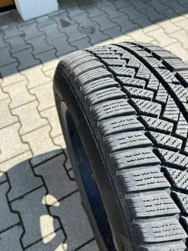

Bei mir sind die Winterreifen (19 Zoll mit Nokian WR4 und 4matic Antrieb) nach 2000 km auch nicht mehr im besten Zustand. Es hat sich auf den Außenseiten ein Sägezahnprofil gebildet, auf der Vorderachse deutlich mehr als hinten was man natürlich während der Fahrt bei höheren Geschwindigkeit gehört hat. Ein Arbeitskollege der mal bei Audi gearbeitet hat meinte es sind die Reifen an sich, also die Anordnung des Profils und der Blöcke. Für das Fahrzeug wären die wohl ungeeignet.
Bei Mercedes war ich auch schon und die haben gesagt dass das auf kein Fall an einer falschen Achseinstellung liegen kann (Fahrzeug erst wenige Monate alt) da ja aus dem Werk immer alles genaustens eingestellt ausgeliefert wird. Achsvermessung würden die natürlich machen aber wenn alles passt müsste ich die Kosten selber übernehmen. Bei der Reifenmarke waren die auch nicht so begeistert und haben gesagt das es immer von Vorteil wäre welche zu kaufen die die Mercedes Freigabe haben.
Hat auch schon mal jemand Erfahrung gehabt mit Sägezahnbildung bei den Reifen und vielleicht eine andere Ursache wie den Reifenhersteller ausfindig machen können?
