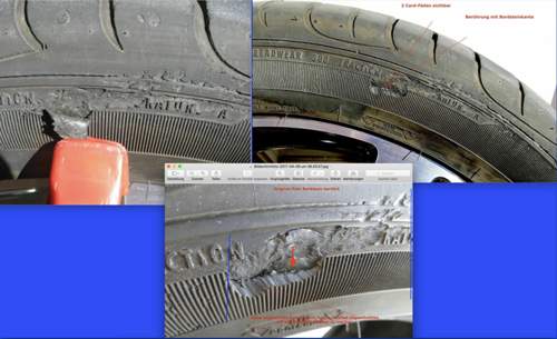

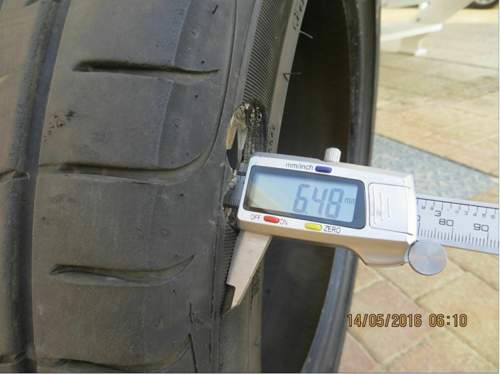

Hier mal "ein Bild" während des leicht abschüssigen Stehens mit Lenkeinschlag - daraus kann man die Belastung auf die Flanken auch bei Kurvenfahrten mit geringen Geschwindigkeiten (und den "super Kantsteinschutz" der Felgen beim Conti) erahnen! Also Obacht bei Kurven und Bordsteinen :-)
(Luftdruck 2,65 / 2,70; 19 Zoll; Conti; 12000 km; Abnutzung normal und gleichmäßig; Kurvenfahrten mit möglichst max. 40 km/h)
Danke für das wichtige Foto !
Vielleicht wären für den Wagen Ruflat Reifen mit verstärkter Karkasse sinnvoller. Der Reifen scheint. Ja stark zu walken. Kein Wunder, dass der Reifen das nicht so mitmacht (auf Dauer).
Die Reifengröße wird aus Prestige-Gründen "immer größer" gewählt, damit ist zwangsläufig die 6 mm Seitenflanke immer weicher ausgeführt, um noch einen Rest von Federungseigenschaft ins Gesamtsystem mit einzubringen ... die geringste "Feindberührung" hat dann diese Auswirkung:
