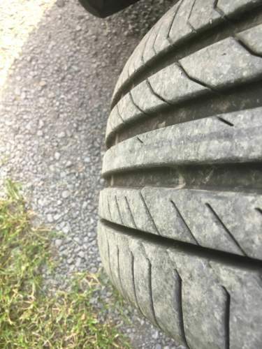

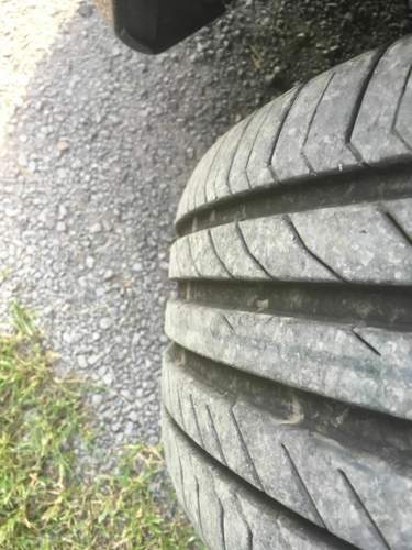

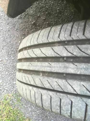

Anbei ein Bild meiner Conti nach gut 8000km . Alles bestens für meinen Geschmack .
Gruß Marc

Nee habe nur den Hecktriebler . Hintere Reifen sind praktisch noch im Neuzustand . Vordere siehe Bilder .
Gruß Marc
Ich denke der Allrad spielt bei dieser Thematik eine große Rolle. Die hinteren Reifen bei unserem 4matic sehen auch noch top aus.
