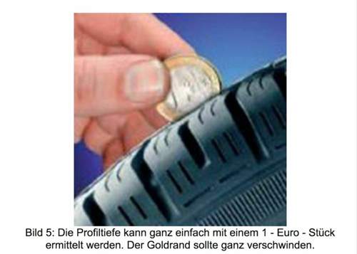

... eigentlich ganz einfach zu lösen:
Bildschirmfoto-2016-10-13-um-08-09-08
Bildschirmfoto-2017-08-26-um-07-36-20
Danke für die Erläuterung. Wer hätte das gedacht ??. Die Frage ist doch, ob die angegebenen 2,6 bar der "richtige" Reifendruck sind. (19 zoll Sommerreifen Conti MP ohne Allrad). Mein Vorführer hat 10.000 km mit dem "richtigen" Reifendruck gelaufen und an den Flanken nur noch 2mm
Ich habe den Eindruck, dass hier manche mit konkreten Fragen nicht zurechtkommen. Positive oder negative Angaben über den Reifenverschleiss nützten nichts ohne weitere Angaben
über Reifendruck, Radgrösse, Fabrikat usw. ...
