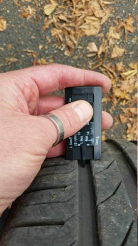

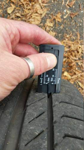

250D - 4Matic, 19Zoll Contis:
seit Ende 2016 15400km gefahren, zuletzt 2400km in den Urlaub (hin und zurück) - alles super. Auch 200km/h-Ritte schön ruhig überstanden.
Jetzt vorderen Reifen an einer herausstehenden Borsteinkante soweit kaputt gefahren dass er getauscht werden musste.
Messung ergab 4,5 mm Restprofiltiefe vorn - schon viel weggerubbelt für ca. 15Tkm - hinten ist noch deutlich mehr Profil drauf.
Jetzt beide vorderen Reifen getauscht - weiter gehts.
