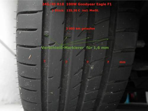

@Syon schrieb am 2. August 2016 um 17:09:19 Uhr:
Also bei mir hat sich MB da nix von angenommen. Vermessen wurde auch, aber alles OK.
Bilder und noch ein bisschen weiterer Text sind hier.
Sorry, der Link hatte sich geändert.

@Syon,
dafür ein Danke ... das ist eine echt beleghafte Aussage mit deinen beigefügten Fotos.
Bin einigermaßen erschüttert, wie diese 18er- Goodyears fast voll-flächig bis auf die Verschleiß-Marker "runter" sind.

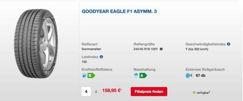

Das sind die Asymetric 2 Modelle - sie wurden inzwischen durch Asymetr. 3 ersetzt.
Verschiedene Händler haben aber noch Lagerbestände und berechnen 135 € für diesen Reifen.
p.s.: ... der erhöhte Innendruck bringt doch nun nicht mehr viel ? oder ?
