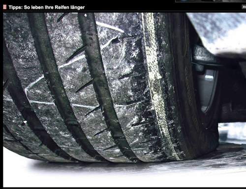

Mir ist heute bei meinen Vorderreifen aufgefallen das der mittlere Steg an den Kanten rund wird. Vorne habe ich 2,9 bar auf 19" AMG. Ich hoffe ich bilde mir das nur ein aber ist das ein Indiz für zuwenig Luft?
Wenn der Reifen sich in der Mitte abfährt ist es meistens zuviel Druck, wenn er sich an den Flanken übermäßig abnutzt ist es in der Regel zuwenig Druck. Vielleicht hilft ja ein Foto.

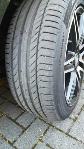

Anbei ein Foto.
Ich hoffe man kann etwas erkennen.
Profilkanten leicht gerundet; hinten sehen die Kanten scharf wie beim Neureifen aus?
Profilkanten! Das war das Wort was mir nicht einfallen wollte. Ja die Kanten hinten sind noch scharf. Ist allerdings auch ein Neuwagen. Hat erst 600 km gelaufen.
Ich muss allerdings immer zweimal rangieren bis ich aus der Garage raus bin. Ich vermute es liegt daran. Hatte gehofft das man das mit ändern des Drucks etwas mindern kann.

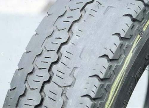

Reifenbild V250 4 Matic Laufleistung der Reifen 26tkm. Pirelli P Zero 245/45 R18
Das sieht ja ganz gut aus. Mit 26.000 km Laufleistung eh schon aus dem bemeckerungsfähigen Bereich raus. Welchen Luftdruck fährst Du und passt Du ihn bei wechselnder Beladung immer an?
Fahre im normal Zustand zwei Sitze (hinten) und Klappgestänge mit Boxen 3.0bar, bei Beladung 3.2bar (Gepäck, 2 Hunde und 3 Leute, 3 Fahrräder auf dem Fahrradträger. Habe die Reifen in der Sasion schon von vorne nach hinten montiert.
