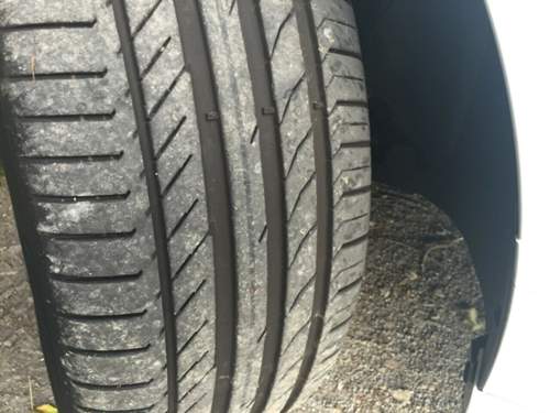

Weil die V Klasse kein Motorrad ist 😁 Ich hab mal ein Bild angefügt, dann seht ihr selbst. Ich habe kein Auto im Fuhrpark, das an dieser Stelle die Reifen beansprucht.

Meine Michelin Pilot Super Sport sehen auch so aus am Audi, eher noch bisschen extremer an den Flanken..
@liqsh schrieb am 11. Juli 2016 um 11:46:58 Uhr:
Dann würde ich sagen, du hast auch ein Problem, denn ich habe in der Mitte noch volles Profil.
Ne, das ist absolut normal mit meinem Fahrstil mit sportlichen Autos..
Profiltiefe über den ganzen Reifen gleichmässig..
Aber hier geht es ja um die v-Klasse und nicht den Audi...

@surfmaster69 schrieb am 11. Juli 2016 um 11:14:19 Uhr:
Vorne?
Diese abgerundeten Profilkanten zeigen sich bei mir hsl. vorne auf den Außenseiten.
Erklärung? Beim starken Einlenken werden doch die Vorderräder eher auf die Kante gestellt?! Erschien mit vorhin jedenfalls so, als meine Frau ums Eck kam. Und wohin walkt der Reifen, wenn man mit höherem Tempo einlenkt? Da wird doch auch wieder eher die Außenseite belastet?!

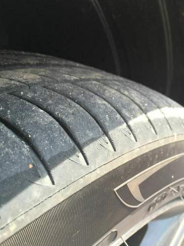

Also ich beobachte die Reifen täglich ! Also die Hitze hat auch was damit zu tun !!! Wenn der Reifen heiß wird von der Straße.
Hinterreifen sind super vorne geht's weiter auf die aussenkante. Vielleicht Zuwenig Luft (. 2,55 bar) V250. Ich werde mal die Kiste wiegen lassen gesamt und achsweise. Vorne ist ja fast volle Achslast denke ich also muss auch der Reifendruck angepasst werden.
Intelligent hier MEHR Vorspur einzustellen. Dies begünstigt nämlich den Außenkantenverschleiß...

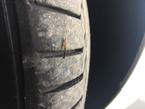

Druck hab ich wieder runter auf 2,4 bar , da an den Flanken / Kanten kleine Materialstücke ausgerissen sind. Das war die ganze Zeit nicht .

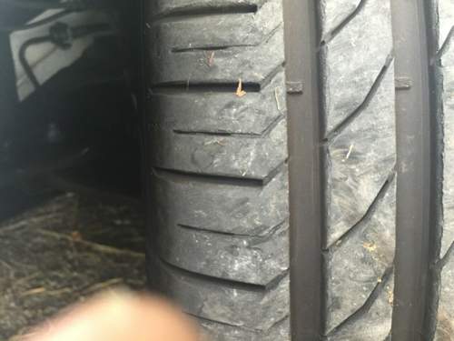

So nach knapp 3500 km oder Bissel mehr. Vorne geht's los auf den aussenkannten !!! Innen nicht so bis garnicht !! Gummiausrisse sind auch vorhanden !! Und ich fahre echt langsam !!!
Werde mal bei MB vorbeischauen !!
