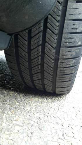

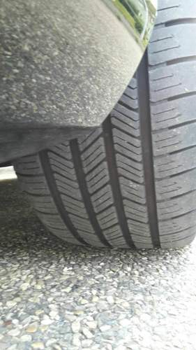

ich bin erstaunt mit wie wenig Luft ihr so durch die Gegend fahrt. Ich glaub ich husch gleich mal raus und mach nen Foto von meinen Vorderrädern und ihr dürft dann raten wie viele KM die runter haben...
Ich hab übrigens 245-45-18
Ich hab mal Fotos gemacht. Wer möchte mitraten ?

40tkm
25tkm
Wie viel Luft hast du den drauf?
Oh nur 2 Mitspieler....wie schade...

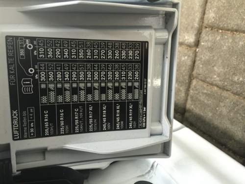

Die Räder haben jetzt 54000Km drauf und ich fahre die mit 3,1 Bar
Hinterräder halten maximal 40000KM dann sind die blank ( hab ich noch nie geschafft, hab immer zwischen 32 und 35000Km ne Schraube oder nen Nagel drin :-(
Respekt! Das ist eine ordentliche Laufleistung.
Aber wohl mit einer gesitteten Fahrweise oder?
Jetzt ist gesittet so eine Sache.....bin mit dem Wagen nicht auf der Rennstrecke.
Fahre sehr viel Autobahn, allerdings halte ich gerne die Geschwindigkeiten auch an Abfahrten oder Kurven.
Daher "schleifen" die Räder gerne an den Seiten und nutzen sich halt dort etwas mehr ab.
Ich kann mich zur Zeit eh nicht über Laufleistungen beschweren, alles hält verwunderlich lange.......außer die Hinterräder !
Was für Reifen Marke hast du ?
Hast du vorne und hinten 3,1 bar ?
Hast du 2wd ?
@DerMick
Woher hast du deine Druckangaben? Was für eine V-Klasse fährst du ?
So steht es bei mir im Tankdeckel
