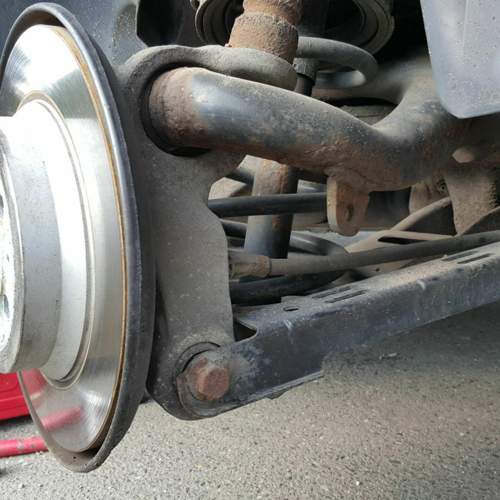

Hallo liebes Forum!
Als ich die hinteren Koppelstangen für meinen Elch ( V70 II bj 01 140PS ) wechseln wollte und das Rad auf der einen Seite abnahm sah ich .... NIX ... absolut nix.
Weder der Stabilisator noch die beiden Koppelstangen sind irgendwo sichtbar!
das ist mir mit meinen 55 Jahren nicht untergekommen 🙁
Das kann doch nicht normal sein.... fand hier eine Modifikation statt - von der ich nichts weiß ?!?!
Ich habe mich schon gewundert wieso der Elch hinten gefühlsmässig so leicht in der Hüfte "schlingert"
Ihr habt doch sicherlich an der HA einen Stabi und Koppelstange drin oder?

Meine beiden V70 CNG hatten auch keine Koppelstangen an der HA. Das hängt wohl damit zusammen, dass Nivomaten verbaut sind. Könnte das evtl. auch bei deinem Volvo der Fall sein?
Nee meiner hat keine Nivomaten drin....

Alter. Was denn hier los?
Erstmal:
Jede Einzelradaufhängung braucht Koppelstangen und Stabistange.
Auch die HA.
Mach mal ein Bild von deiner HA wo der "Fehlt"
Naja PGS-HD hat auch weder ein Stabilisator noch Koppelstangen drin....
Foto ?! Wieso Foto? Klar kann ich machen - aber wem bringt das was ?!
Die fehlen bei uns 🙂

Also dann scheint die Aussage vom typ285 zu treffen....
@typ285 woher wusstest du das ?! Allgemeinwissen ? 😉
So wie versprochen das Foto
20150715-174856
