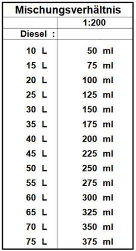

Mischverhältnis (wenn es etwas bringen soll) ist 1:200, d.h. bei 75 Liter Diesel kommen 375 ml 2-Takt Öl rein. Natürlich tankt man nicht immer 75 Liter, aber so grob sollte man sich an die 1:200 halten. 100 ml auf eine Tankfüllung liegen schon im homöopathischen Bereich.
Mit dem Mischverhältnis 1:200 fahre ich auch schon seit 6 Jahren bzw. fast 300.000 km. ASU ist immer im sehr grünen Bereich (nicht mal halber Wert der erlaubten Trübung von 2,5) und keine Verschleißerscheinungen. Düsen und Glühkerzen sind auch nach 100.000 km noch frei von Ablagerungen. Leichte Rußschicht nur abwischen und alles ist metallisch blank. Auch die Brennräume sind sauber als der Kopf wegen der Steuerkette runter musste.
