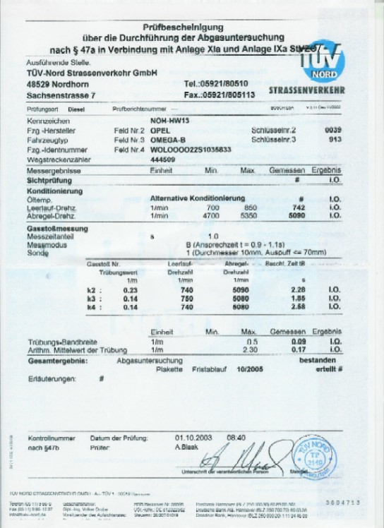

dein seichtes gequatsche geht mir langsam auf den senkel 🙄
schau dir mal den abgastest bei 444509 km vom Omega-OPA an und dann halt die klappe!😛
steht übrigens auf den den ersten seiten
steht übrigens auf den den ersten seiten KLICK

schreib doch einfach das du den abgastest nicht verstanden hast, das andere geseiere von dir interresiert doch keinen hier 😁
