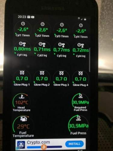

Zur gewünschten DPF Anzeige man kann diese nach belieben zusammenstellen.
Man könnte auch Anzeigen weglassen, wenn es zu Verwirrend ist.
In dem angehängten Bild zb.
ECT (Engine Coolant Temperatur) Motorkühlwasser
Load (Leistung),
Ölpress (Öldruck),
RPM (Motordrehzahl,
EGR (AGR-Ventil),
Voltage (Batteriespannung)
schon wäre es übersichlicher
Natürlich muss man zum Beispiel bei EGT überlegen welchen der verschiedenen Abgastemperatursensoren man auswählt und wie man den Wert dann persönlich interpretiert.
Vorsicht auch bei Werten die nur errechnet sind und nicht direkt gemessen wie zum Beispiel DPF Beladung oder AdBlue Füllstand.
