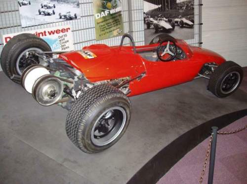

@Corsadiesel schrieb am 15. Februar 2015 um 18:56:18 Uhr:
Ich denke, mit CVT will man auch keine Rennen fahren, oder ?
Doch, natürlich.
Wurde aber leider direkt verboten, da dann kein Wettbewerber mehr eine Chance gehabt hätte:
http://www.f1fanatic.co.uk/.../
@Drahkke schrieb am 15. Februar 2015 um 19:07:29 Uhr:
Doch, natürlich.
Auf öffentlicher Straße
will
darf niemand Rennen fahren 😉
