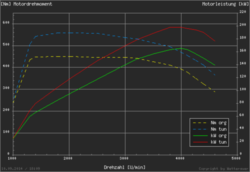

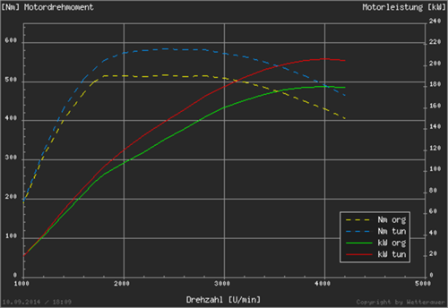

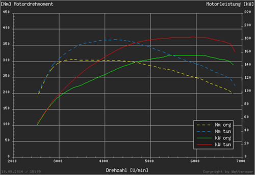

Ein Freund von mir behauptet:
Um ein Auto mit Turbo-Motor schnellstmöglich zu beschleunigen, darf der Motor nicht ausgefahren werden, sondern muss bereits früher, sprich bei ca. 3,500/ Umdrehungen hochgeschalten werden.
Seine Argumentation: Da der Turbo im unteren Drehzahlbereich schiebt und dem Motor oben herum die Luft ausgeht.
Ich behaupte, dass man mit diesem Auto die Gänge bis kurz vor den Begrenzer ausfährt und erst dann hochschaltet. Sprich bis zu dem Punkt, an dem die Leistungskurve eines Motors zu fallen beginnt.
Argumentation:
Zwar stimmt es, dass Turbolader unten herum für zusätzliches Drehmoment sorgt, aber die Leistung steigt mit der Drehzahl. In fast 90% der Fälle auch jenseits der 3,500 Touren.
Anbei einige Diagramme, die ich auf den seiten der Fa. Wetterauer gesehen habe: www.wetterauer.de // Audi A6 3.0 TDI, BMW E60 530d, Golf VI GTI --- SIEHE FOTOS IM ANHANG
Meiner Ansicht nach:
Audi bis 4000 Touren...
BMW ausfahren...
Golf bis 6000 Touren...
...dann erst hochschalten.
Was ist nun richtig? Was Falsch? 😉

Immer dann schalten wenn im nächsten Gang mehr Leistung zur Verfügung steht. Meistens insbesondere in den unteren Gängen sollte man bis zum Begrenzer drehen, da die Drehzahl nach Schaltvorgang stark abfällt.
Dein Kumpel liegt falsch.
Schon deine Diagramme zeigen, dass die maximale Leistung eher am oberen Ende des Drehzahlbereiches ist.

Dein Kumpel liegt natürlich Falsch.
Volle Beschleunigung braucht volle Leistung, also immer so schalten, dass du dich um die höchste Leistung herum bewegst.
Beim Turbo mit dem hohen Drehmoment kannst du es dir erlauben, mal nicht runter zu schalten weil er genug Drehmoment hat um ausm Keller hochzuziehen.
