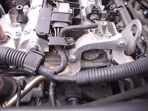

Zündansteuerung Zyl. 2
Kurzschluss nach Massen kabel Fehler,
Habe denn Fehler mit Steckverbindungen beim Zundspulen schon "Behoben"Neue Stecker Installiert Alles Okey.

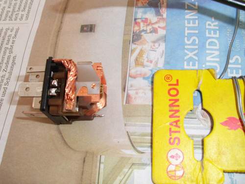

Danke für die Rückmeldung, falls jemand auch mal so etwas haben sollte. Bei mir war es mal ein Relais, bei dem eine kalte Lötstelle auf der Platine war.
Der KabelBaum ist wieder (Okey.
Fehler Behoben.

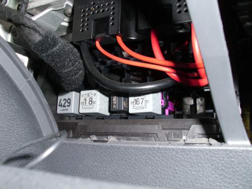

Bitte Wo befindet Sich der Relais beim vw Polo 9n,
und Was für ein Relais ist das Nummer....r?
Bitte Wo befindet Sich der Platine beim vw Pol 9n ?
Hier...
65-relais
66-relais
70-kontaktpunkte-nachgeloetet

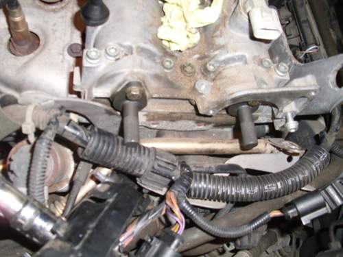

Falls die Steuerkette übergesprungen ist,
Woran oder Wie prüft oder erkennt man das die Steuerkette Übergesprungen ist ?
Motor auf OT stellen und Markierungen prüfen!
Bitte,Welche Relase ist das die Seriennummer?

Du brauchst Arretierung Werkzeuge dazu !
Stromversorgungsrelais für Motronic (429)
Entlastungsrelais für X-Kontakt (18)
Relais für Kraftstoffvorlauf (404)
Kraftstoffpumpenrelais (167)

Deshalb bin ich immer vorsichtig, bei einem FZ das nicht anspringt, oder einfach so ausgeht. Egal ob Zahnriemen, oder Steuerkette. Beim 3 Zyl sind, an der linken Seite Blindstopfen. Die müssen entfernt werden, und mit 1, oder 2 Absteckbolzen arretiert werden. Man kann es auch grob Pi mal Auge machen. Es sind Schlitze in der Nockenwelle, die nach durchdrehen des Motors beide in Waagerechtstellung sein müssen. Ist einer schräge stimmt da was nicht. Zusätzlich muß die Kurbelwelle nach Ausbau des Kurbelwellensensor auch mit Bolzen abgesteckt werden. Passen alle 3, stimmen die Steuerzeiten. Aber nur kontrollieren wen der Motor besch... läuft.
50-a-blindstopfen
50-b-schlitze-in-den-nockenwellen
51-nockenwellen-abstecken
2 Markierungen Okey.
Das Motor ist beim OT.
