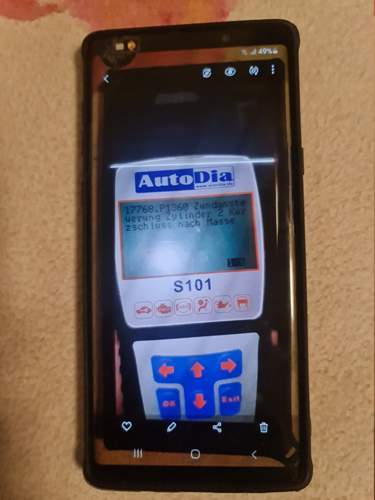

Fehler CODE P1360
Zundansteuerung Zylinder 2 Kurzschluss nach Masse ?
Mein AUTO Daten:
vw Polo 9n Benziner 3 Zylinder.
Einsprits dusen Funktionieren.
GAR KEINE ZUND FUNKEN AN ALLE DREI ZUNDSPULEN ?
Was könnte Durchgebran/kaputt sein ?
Bitte um Hilfe !
GruS Sven

HALLO LEUTE
HABE DENN FEHLER GEFUNDEN=
ZÜNDSPULEN SICHERUNG WAR DURCH GEBRANNT.
LIEBE GRÜßE AN ALLE
HABE AUCH ALLE 4 RELAIS GEWECHSELT.
DAS AUTO STARTET WIEDER.

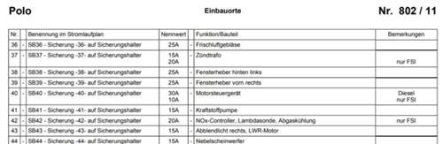

Hallo Community, ich habe leider das selbe Problem, kann mir jemand sagen welche Sicherungsnummer das war (Zündspulen Sicherung)
Danke im Silvio
Lt Schaltplan (AZQ) sind die 3 Spulen nicht extra abgesichert, nur Zündtrafo beim FSI. Steuergerät hat ne Plattensicherung über der Batterie, evtl die genaustens kontrollieren.

Aus welchem Schaltplan (Nr.) hast Du das denn herausgelesen ?
Polofahrer2022 hat zwar bisher noch gar keinen MKB genannt, aber bei allen 3-Zylindern sind die Zündspulen über SB37 abgesichert - zumindest nach den mir vorliegenden Schaltplänen Nr. 4, 51 und 72, wenn man von einem 12V ausgeht. 😉
Der FSI hat übrigens 4 Einzelzündspulen und keinen zentralen Zündtrafo.
Das Blatt Nr. 802/11 ist da hinsichtl. der SB37 etwas irreführend. 😉
Ist aus Elsa Win, allerdings für meinen AZQ 2003. Wenn der Motorkennbuchstabe verraten wird, kann man genaueres sagen.
